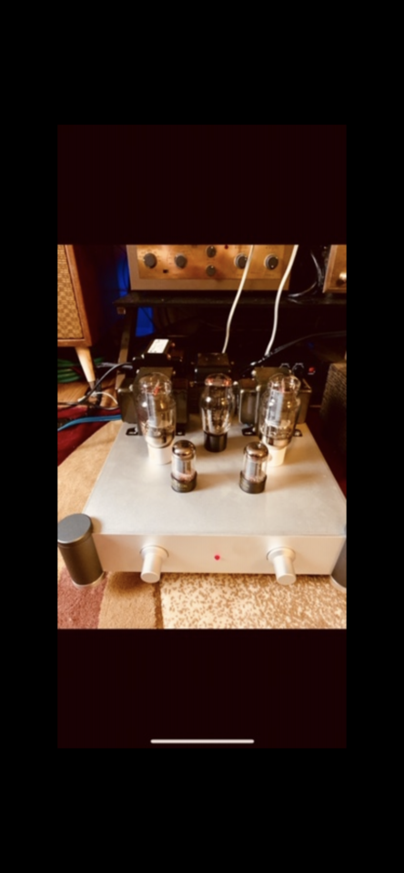

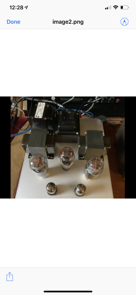

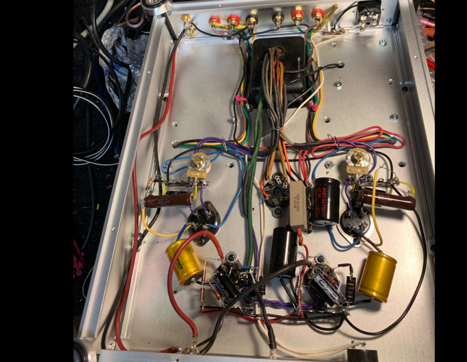

    D3B69C26-A841-4CB1-9093-FD557041D952.png E9A9791D-FF34-4E1E-AD65-8D55296ADD9F.png 1BE30C0D-D405-49DE-8217-6F7390FC56A2.jpeg D3B69C26-A841-4CB1-9093-FD557041D952.png 1BE30C0D-D405-49DE-8217-6F7390FC56A2.jpeg Giúp E sử lý hum Đây là cái amp đầu tiên E tự làm sau 3 năm đọc cách diy amp đèn của các AE trên diễn đàn nhất là các bài hướng dẫn diy của bác RumBeng và E quyết định Bắt tay vào diy 1 cái amp đèn , hôm nay E đã diy xong 2a3 SE E đã rất là vui sau khi làm xong cắm điện vào E nó đã cất tiếng hát nhưng bị Hum E đang chạy cùng với loa Altec ngồi cách xa 7m vẫn nghe thây ù E up mấy hình lên các bác coi giúp bác E sửa

    Cách 7m mà nghe tiếng ù hum thì amp của bác bị ù lớn lắm, loa altec có độ nhạy bao nhiêu. 2a3se cho ra công suất thấp (2w÷3w) nếu không xử lý tốt thì ghép với loa độ nhạy cao rất dễ bị ù.
    Nhìn hình em nhận thấy, các dây đốt tim đèn chưa xoắn lại với nhau. Cục choke bác nên xoay lại so với hướng cặp OPT. Chưa nhìn thấy đi mass và nối mass với chassis, nối mass rất quan trọng, tào lao là ù ngay.
    Bác xử lý mấy vấn đề trên, nếu vẫn ù thì tính tiếp.

    Máy của bạn nhìn không thấy nắn lọc DC cho việc đốt tim đèn đâu cả... Hoặc là khâu nắn lọc DC đốt tim đèn cho đèn 2a3 của bạn còn chưa đủ.... Bạn xem lại việc đó xem sao nhé...

    Bác đi dây thế này ko ù mới lạ
    Dây bó buộc cả búi thế thế kia thì tránh sao đc
    Bác đọc lại cách xử lý ù hum rồi làm theo là ổn

    Bác kiểm tra như sau:
    - Dây tín hiệu từ cọc RCA đến Volume và vào đèn có được bọc giáp chống nhiễu không? và giáp này có được nối một đầu (một đầu để lửng không đấu vào đâu) vào điểm mass không?
    - Dây tín hiệu từ cọc RCA đến Volume em thường dùng loạị hai dây riêng mặc dù một trong hai đầu dây (-) ở cọc hoặc volume vẫn sẽ nối vào mass mạch.
    - Đốt tim tầng đầu có điểm CT không? hoặc tạo điểm CT bằng trở để nối vào điểm mass.

    Với người ráp amply lần đầu mà chọn lắp đèn sợi đốt trực tiếp thì việc tiếng bị ù là rất dễ xảy ra...
    - qua hình chụp của bạn mình nhìn không thấy nắn lọc cho đốt tim của mấy cái bóng 2a3 đâu...( có thể già rồi mắt kém...) vậy nên chú ý xem kỹ việc đốt tim đèn bạn nhé....
    - dây bó tất tần tật làm hai bó dây chung thế kia... Ù cũng là dễ hiểu như Mountaineer đã nói..
    Chúc bạn khắc phục được vấn đề tiếng ù như bạn nói....

    Trc mắt bác cần xem ù do tầng nào gây ra trc khi xem do phần tử nào gây ra. Cụ thể:
    1. Rút hết các đèn đầu chỉ để 2 đèn 2A3 xem Ù đến mức nào?
    Nếu rút hết 2 đầu đầu tiếng ù khg thay đổi tức là do tầng 2A3 gây ra, khi đó xem xét đầu tiên là giải pháp đốt tim cho 2A3 đang dùng: AC hay DC. Chỗ này dễ gây tranh cãi vì đót tim cho đèn trực tiếp cũng thường 2 phe: thích dùng AC và còn lại thích dùng DC đi kèm cùng các chi tiết mẹo, phương án.
    2. Nếu rút hết đèn trc ù bé đi hay may mắn khg ù hoặc áp tai gần thấy ù tức do tầng trên. khi đó:
    - Nối mazz cho Heater các đèn trc ?
    - Bọc nhiễu cho đường tín hiệu?
    - Cụ thể mạch nắn DC cho HT?
    Bác xem lần lượt nhé. Tuy nhiên, tôi chắc sẽ khg dùng kiểu đèn 2A3 vì " tiên có khồng " :D: Để chơi đèn này, chắc loa phải cỡ -101 đến -97 dB đánh mói đã. Năm 2003 nghe 1 bác lắp 2A3, thực ra khen đôi loa của bác ấy nhiều hơn là khen ampl. Tuy nhiên năm đó mà chơi 2A3 là mạnh dạn và dám chi, dám chơi.

    E cám ơn các bác , E mới đi công chuyện hôm nay mơi về nhà , loa của E độ nhậy trên 100 db E đang đốt tim AC ( E đã thử đốt tim DC nhưng vẫn vậy ) E đã nhổ 2 đèn đầu ra vẫn ù như vậy điểm nối mát xuống chassis E đã làm nó nằm ở chỗ tụ lọc nguồn , dây tính hiệu E ko nối xuống mass từ đầu vào có nối mass nhưng đầu nối với đèn thì dây mass E bỏ lửng, để E sẽ xoay thử choke xem sao và tách bó dây ra xem sao sẽ báo các bác biết

    1-Vậy bạn chuyển đốt tim cho 2a3 thành đốt tim DC đi bạn nhé. Và nắn đốt tim cũng cần tụ lọc tương đối lớn đó bạn chắc phải khoảng trên 10.000uf...
    2- đi lại cái bó dây trong lòng chassi đi tách riêng dây tín hiệu ra khỏi mớ dây đó...
    Đầu tiên tiến hành làm đốt tim DC, cắm chỉ bóng công suất vào thôi... Nếu không ù thì tiến hành cắm dần các bóng khác như vậy dễ xác định nguyên nhân chính xác để sử lý triệt để...

    Cám ơn bác 7940 E đã làm như bác chỉ dẫn vẫn ù như vậy bỏ 2 đèn đầu và tụ nối tầng vẫn ù ko thay đổi hihihihi nghe chừng ca này quá khó với E rồi , bác có liều thuốc nào hay hơn thì cho E biết nhé E chờ tin bác

    Đã nắn DC để đốt tim, chỉ cón mỗi bóng 2a3 nối với opt ra loa mà vẫn ù...
    Bạn vẽ cái sơ đồ cụ thể mạch bạn làm cùng trị số linh kiện nắn lọc của nguồn DC cấp cho máy cũng như nắn lọc DC đốt tim đèn của máy bạn để xem cụ thể xem sao nhé..xem mình hay người khác có thể góp ý cho bạn gì không...

    Phương pháp loại trừ bác làm vậy là sắp tìm ra nguyên nhân gay ù rồi . Theo ban làm trên ampli còn mỗi tube công suat va 0pt mà vẫn ù thì bác lam theo buoc loai trừ nua là rút tube công suat hay 0pt ra mà vẫn thế k thấy đoi gì . Vậy là có kết luận rồi .ù nhiều do từ truong trái dat khu bạn ở qua manh gay lên hiện tượng trên .

    Cám ơn các bác đã giúp E sử lý ù hum , E đã làm xong ,lý do ù là do nguồn ra của E cao quá 425 VDC nên E bỏ tụ trước choke nay E đã hạ áp xuống còn 330 VDc và lắp thêm tụ lọc nguồn và trước choke và tiếng ù còn lại chút xíu chắc tại E đốt tim bằng AC

    Em rất thích dùng mạch lọc LC (choke input). Xin bác lưu ý choke input cần dùng choke 10H, em không hiểu bác đang dùng choke bao nhiêu H mà vẫn bị ù nhỏ. Chơi choke input có cái hay là thoải mái thay đèn nắn vì đa số đèn nắn thông dụng dùng choke input 10H
    Thực tế em thấy 2A3 đốt tim AC hum noise rất nhỏ (3mV)
    Em thấy amp bác lắp phần tụ lọc nguồn cho B+, B++ chưa được “quan tâm” lắm

    Choke của E là 10h200ma , E đang phải đi lại mạch với đặt lại tụ lọc nguồn ra chỗ khác cho vừa đẹp mà có thể sẽ giảm dc ù nữa
