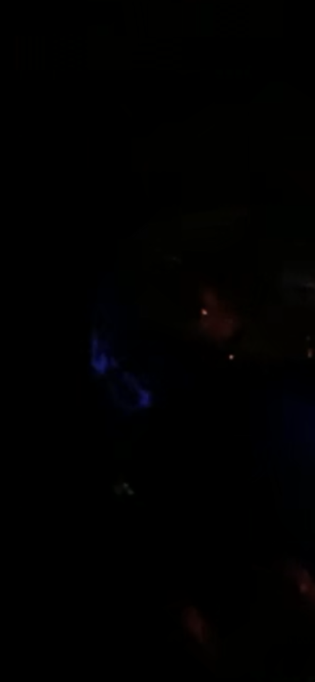

    nó như vầy nè bác

    Đẹp thế, khg sao đâu. Nó là hồ quang trong chân không đó, loại xanh này Led bây giờ có đầy nhưng có đc sắc thái khg lạnh thế này thì còn lâu.
    Con Mao time này tôi còn, chạy 450VDC cũng phát xanh nhưng lai hồng ngọc đẹp lắm, tôi có đưa lên đây rồi đấy. Con 6P6/ 6V6 đế đồng hun khói chơi kèn Robert Kendy hay lắm, trc làm cho bố tôi nghe vì ông thích nghe tay «cổ to» này.
    lekhoat likes this.

    bật lên nó đều như vậy nhưng chỉ một cây lập loè như ma chơi

    Không sao đâu bác. Khi đèn sáng có ánh hồ quang xanh, bác lấy tay vuốt nhẹ lên bóng sẽ thấy màu xanh chuyển đổi kiểu như mây bay.
    lekhoat likes this.

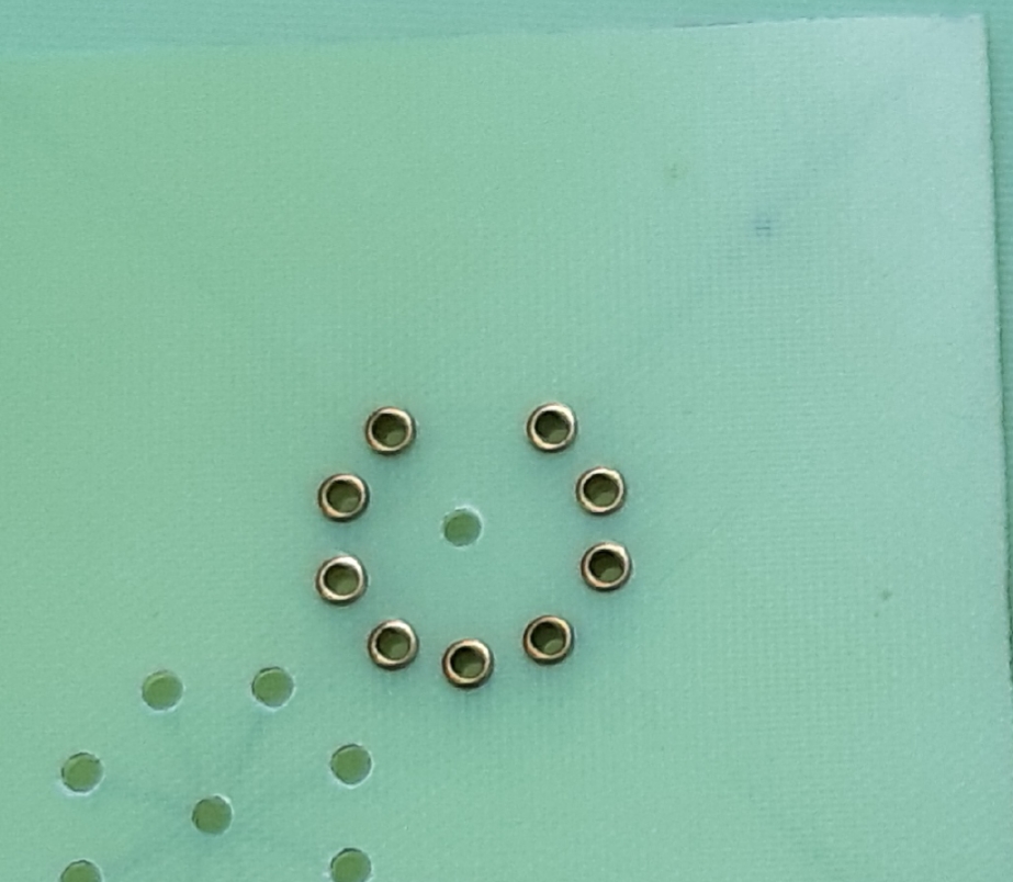

    Nếu trong 4 room có anh em nào rành mua taobao.đặt mua nó 1 tạ con tán đồng loại 1,5 ly 2,0ly hay 2,5 ly ,có đủ kích cỡ chiều dài 3ly về làm DIY trên tấm sợi thủy tinh đẹp lắm .dùng khoan tấm sợi thủy tinh rồi cây vào tán mặt sau ra là cắm chân linh kiện vào hàn phát an ngay .hay làm để cây chân đèn nhu hình mình vẫn làm đây .
    Mẫu này cho tube 9 chân

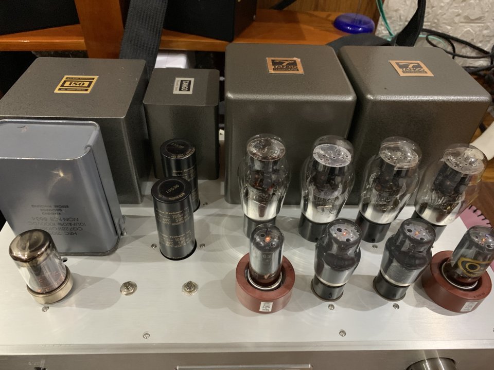

    393A58F3-2A5E-4248-B5F9-5459037B1772.jpeg Hình hài em nó đây , lên cho anh em thấy mặt
