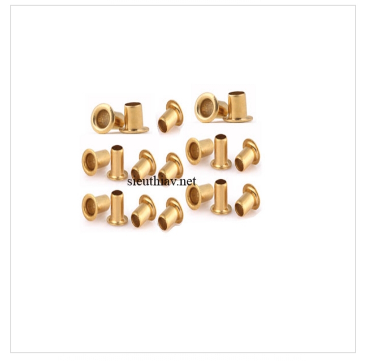

    Cái này ý tưởng hay bác. Em thấy bên stav có bán, phải loại này không bác. Nhưng mua ở tao bao chắc rẻ hơn.

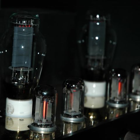

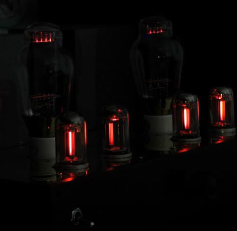

    Đèn của anh Tàu Mao này thực sự tốt. Em trước có mấy quả 4P1L của anh tàu mao lắp đẩy 300B tiếng nghe thôi rồi. Anh Hai không đỡ lại được :D

    Đúng nó bác a.
    Anh em nào khéo tay thiết kế hoàn chỉnh xong chia file mang ra cnc nó khoan cho ve chỉ việc cay tán vào là hàn thôi .vd nhu chematics el 84 pp hay dễ làm ý .nếu làm thanh hàn linh kien thì cat miếng sợi thủy tinh khoảng 5 ly dài tùy thich.khoan cach nhau 1 phân cay tán hàn trở vào tiện vô cùng

    Vì mỗi cái miếng đó em phải chạy đi mua cái khoan bàn bác ah .lỗ chassi cho đèn 8 chân giờ chuyển qua 9 chân.
    Tao bao thì đủ kích cỡ .cho linh kiện thì 1,5ly -1,7ly thì vừa ngắm chân con dien trở
