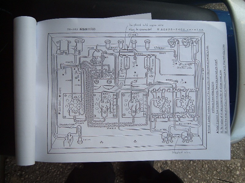

    Em tiếp theo mạch SunAudio SV2A3, lúc đầu ù, sau một hồi chỉnh sửa chuyển qua chuyển lại, giờ em nó lẩy không lên tiếng nữa. Đốt tim 2A3 vẫn thấy đỏ nhưng không biết có tiêu tùng cặp bóng của em ??? :cry: :cry: :cry:

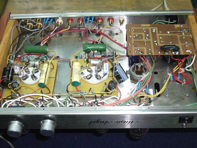

  3. DũngAudio
    DũngAudio Advanced Members
    6/12/05
    1.896
    142
    Saigon Q3.
    :p gởi các bác CLB 2a3
    :) các bác chú ý thiết kế , sắp xếp các tăng phô và linh kiện , đạc biệt là cách chạy đây nguồn và tín hiệu thật hợp lý ngay từ đầu để tránh nhiểu , gây ù . dây nguồn cấp điện ac đốt tim đèn nên xoắn thật chặt với nhau
    phương án thiết kế và chạy dây là vô cùng quan trọng. hay dở là cũng1 phần xuất phát từ đây
    cục 2a3 này chưa nâng cấp chạy dây . sau khi nâng cấp , âm thanh cải tạo rất nhiều
    basc anh Hai bên audioclub có bài viết hay về cách đi dây rất hay, các bác nên tham khảo
    chowi loa độ nhạy cao nhú toàn dải, cái gì nó cũng thể hiện rỏ nét :wink:

  5. Aries
    Aries Advanced Member
    2/12/05
    6.514
    56
    VNAV

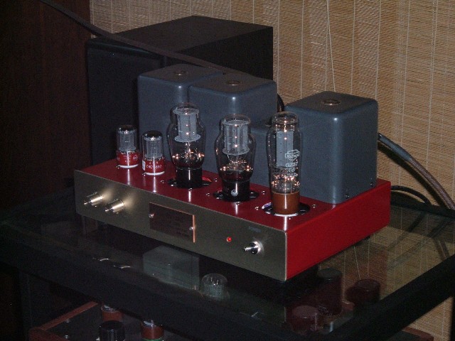

    Bác DungAudio nhiệt tình quá, dám khui ruột gan hàng hiệu post lên cho anh em xem thế này thì quí quá.
    Dưng mà một công đôi việc, bác Dũng nhể :lol:

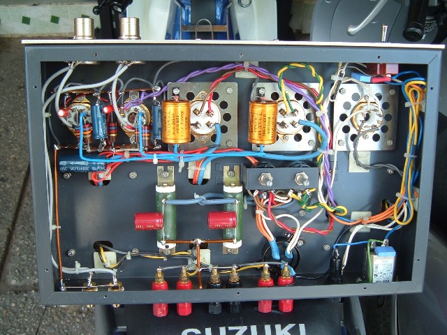

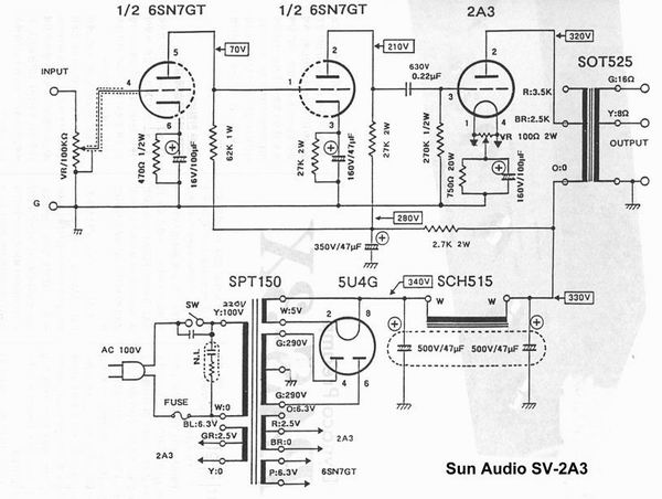

    Em kiếm được chassis giống y em thứ 2 của bác DungAudio (bỗng dư ra cục nguồn và choke),lần này là lắp thằng vào chassis cho nó đàng hoàng.
    Hy vọng bóng 2A3 chưa bị tèo.Cho em hỏi choke 7H/110mA có đủ dùng hết cho cả ampli ?

    Em trông cái Amp nay thấy quen quen bác Dũng ơi. Hình như em thấy nó ........ mỗi ngày thì phải??? :oops:

  15. AudioTo
    AudioTo Advanced Member
    9/12/05
    1.680
    13
    서울시 용산구 한강로3가 16-9 전자랜드 신관 202호
    ối ! các Bác cho em hỏi cặp tụ gì vàng vàng mà nhìn đẹp như tiên vậy các Bác .Ở VN bao nhiêu xiềng 1 cặp vậy các Bác ?
  16. nvduybom
    nvduybom Advanced Member
    7/12/05
    947
    Thế 5H/200mA chắc là tạm được bác nhỉ, để em về tháo Choke SanSui.Trưa nay mới đi khoang chassis mới thấy lắp dễ hơn, làm chassis mệt thấy mồ.
  17. Rumbeng
    Rumbeng Advanced Member
    2/12/05
    3.139
    32
    P.Phú Mỹ Q.7 - TP HCM
    Đó là JENSEN - hãng của Đan mạch .
    nếu là tụ " xịn " thì mắc lắm à nhen, gần 100 usd/cặp .

    Theo mạch SUN SV2A3 , trở thoát catot của 2A3 là 750ohm/20W , em kiếm được con trở sứ 1K thay vào được không ? .Hiện tại em đang dùng 2 trở 400 + 350 / 10W, chạy thấy rất nóng
  20. Teablue
    Teablue Advanced Member
    6/12/05
    4.259
    Sài Gòn
    Dùng 2 con trở 1.5Kohms/10W đấu song song. nên dùng điện trở sứ hàng mới.

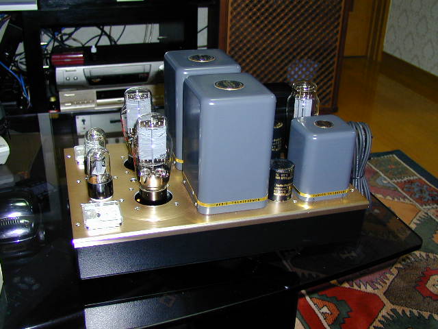

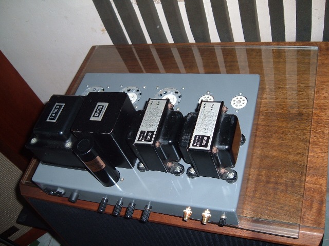

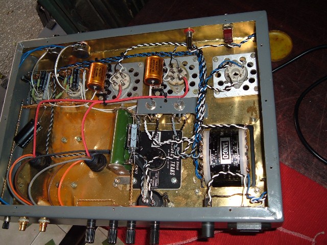

    Hâm nóng chủ đề :
    Em xin " tốc váy " con 2A3 của em để các bác xem xét, có cái gì hay thì tham khảo , cái gì dở thì góp ý giùm em !
