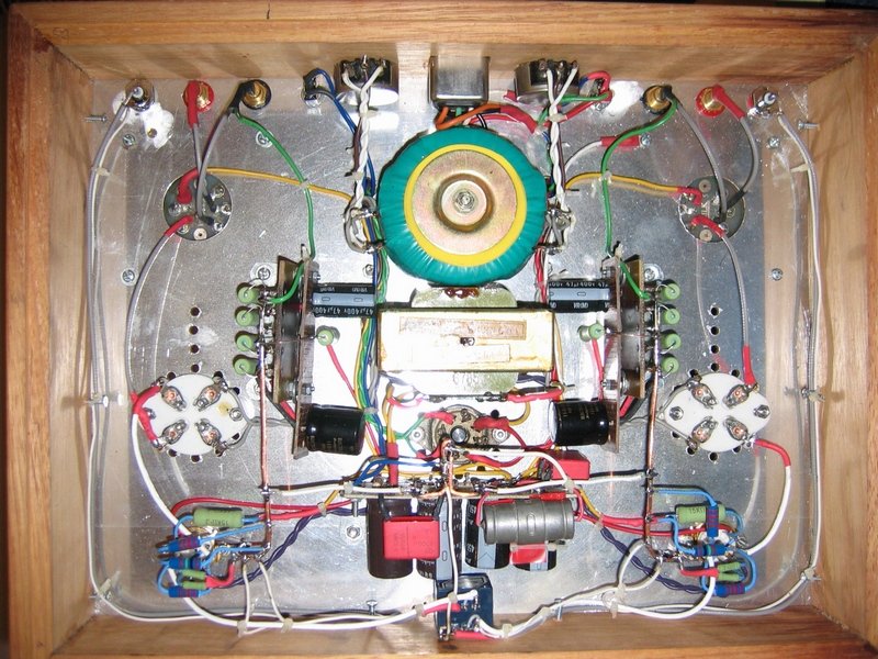

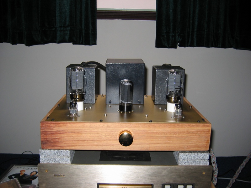

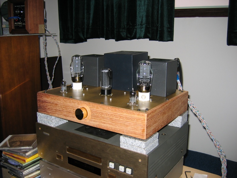

    Em xin post cái hình em 2A3SE ver.1.01 vừa được hoàn thành phần nội thất và 90% phần ngoại thất.

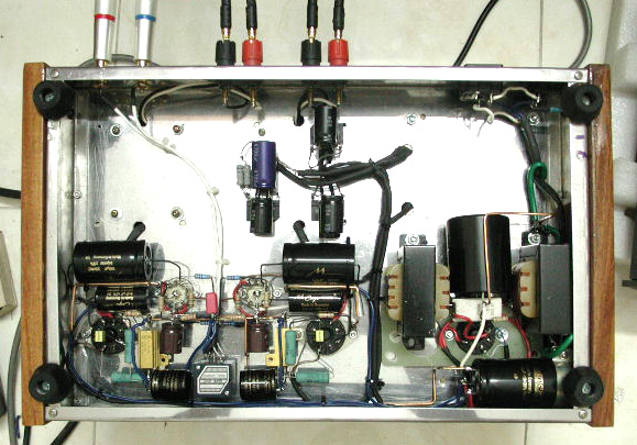

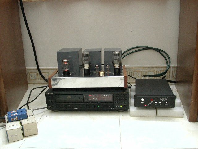

    Thấy các bác quan tâm nhiều đến 2A3 quá nên em gọi cho ông Aesugi để hỏi số phone của ông Tossie Yamanaka. Sau khi hỏi thăm gia cảnh, em liền đi vào vấn đề chính là xin tư vấn về ráp ampli 2A3, không ngờ sau khi nghe em hỏi thì tự dưng ổng mắng em té tát: rằng là chú mày nghèo mà bày đặt chơi sang, ở nơi rừng vàng biển bạc mà không biết hưởng, cứ đú theo mua đèn 2A3 cho đắt tiền trong khi đèn 6C4C còn đầy rẫy, rằng là...... em cúp máy dzọt lẹ luôn. Nghĩ lại thì ổng nói cũng đúng, đèn 6C4C i xì như đèn 6B4G và các thứ phụ tùng đều đơn giản hơn 2A3 tại sao không làm ? sau khi đi xin xỏ vay mượn linh kiện một số nơi, tập trung được như sau:
    - Nguồn, choke đặt quấn.
    - OPT tự quấn từ hồi trước.
    - Tụ nguồn, tụ thoát cathode Mundorf, black-gate.
    - Đèn 12AX7 CEI made in England nguyên hộp của bác Teablue cho.
    - Đèn 6C4C mua của bác Sơn - HN.
    - Đèn GZ34 Sylvania mua của Danangtube.
    Thấy đã đủ, em bèn lôi con amlpli 6550 củ chuối ra và mod lại vài thứ, cuối cùng nó thành cái này đây:
