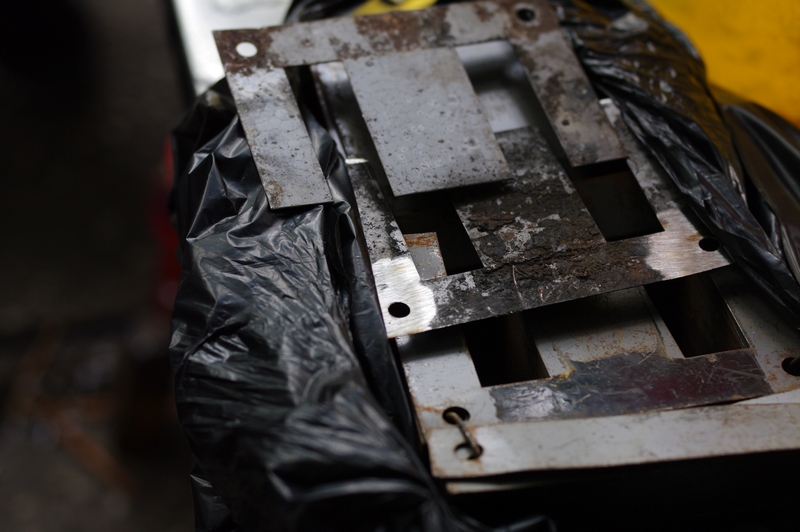

    Trưa nay ra lão Tài ôm thêm đống FE nữa, đem về 81 cho các audiophile test thử. Bài test là thả FE từ độ cao 0.5m rơi tự do xuống đất, tiếng nghe lanh canh mà không có độ rền nên hứa hẹn dãi trên và mid sẽ rất tốt, còn bass thì hơi thiếu :lol: Chiều em đi ngâm xăng cái đống FE cũ này, có bộ từ năm 1985.
    Tiến độ của em đến đóa.

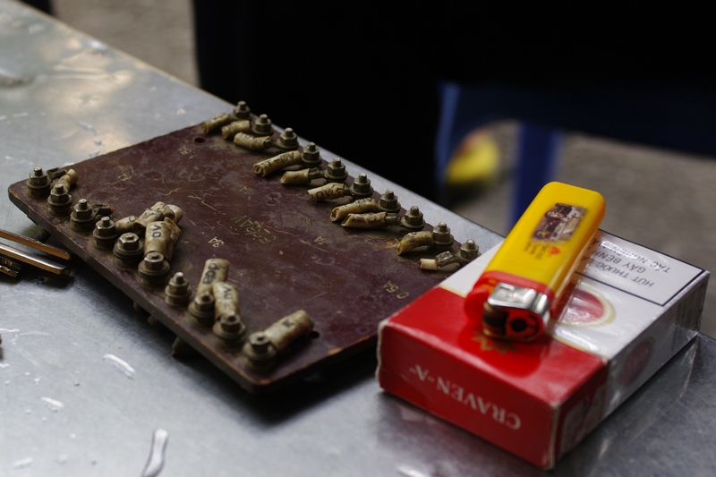

    Để em update giúp bác tí ảnh cho xôm.
    1. Fe đỉnh cao đây:
    2. Dáng dấp cục nguồn đỉnh cao:
