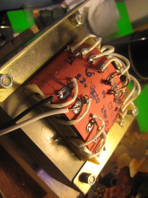

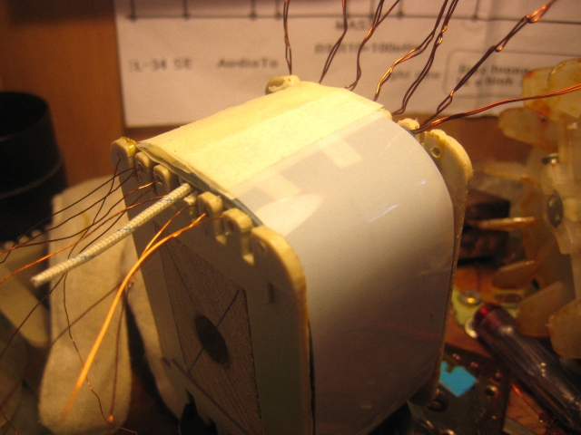

    Đu theo dự án Sun-Audio này, em vừa quấn được cục nguồn mà điện áp trật lất hết trọi:
    Sơ cấp đo lúc 11h pm: 234 V (lệch 12V ~ 6%)
    Thứ cấp
    - Cao áp: 308 - 0 - 308 V (lệch 18V ~ 6%)
    - Đốt tim 5U4G: 5.53 V (lệch 0.53V ~ 11%)
    - Đốt tim 6SN7: 6.67 & 6.67 (2 cuộn) (lêch 0.37 V tương đương 6%)
    - Đốt tim 2A3: 2.9 & 3.0 V (sai số 16%)
    Hic, sao mà nó sai kinh thế, chừ em mần răng để hạ áp lại cho vừa với yêu cầu? Để em còn quấn tiếp.
    Cảm ơn các bác.

    Điện áp nhà bác ban đêm cao đấy mà, nên tất cả cao thêm 6%.
    Riêng 2 cuộn đốt tim 5U4G và 2A3 bác có thể gắn thêm điện trở là được. :mrgreen:
  9. thienthanh
    thienthanh Advanced Member
    9/2/07
    2.948
    60
    Hạ Long - Quảng Ninh
    Đã có tải chưa bác, nếu chưa có tải thì khi lắp vào mạch nó sẽ sụt áp đấy. Có phải người quen ko đấy nhỉ :p

    Trình quấn Bt lên level nhanh wa'! Mấy cái đầu dây hàn vào trạm nên quấn 1,2 vòng trước khi hàn! :lol:

    Anh cứ chọc em hoài, cũng nhờ cái máy quấn&rãi dây tự động của ông bạn, đỡ phải vất vả như là đỡ mỏi tay + dây được siết chặt hơn + tiết kiệm cửa sổ. Kết quả cũng làm em tự tin hơn trong tính toán, tự quyết định FE. Cũng may là em "luộc" được bộ FE xám khá tốt trong cái UPS, kích thước 38x5.5
    Hi vọng khi có tải em nó không rung là được
    Nghe đồn bác gửi 1 bóng 5U4G (sylvania), bác còn quả nào thì thảy cho em với kidding. Lão người quen của bác ở đảo xa rồi, đang thảo đơn ăn năn mong ngày đại xá 2-9.

    P/S: Chưa có tải nên áp cao hơn bình thường. Khi có tải thì sẽ sụt áp ngay. Bác cứ yên tâm. Điện áp thấp muốn lên cao thì khó chứ hạ xuống thì dễ thôi Bác.

    Với cao áp 308-0-308 bác khó mà lấy ra được B+ 300V (thậm chí là không thể)

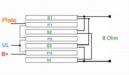

    @Cục OPT em cứ quấn 3k thay cho 2.5k chắc nó cứ ra tiếng chứ ạ? Bác nào cho em thông số quán 2k5 với :( . Em cảm ơn.

    Bác nào giúp em post thông số cục OPT 2.5k cho 2A3 này nhé. Em cảm ơn nhiều.
    Còn cách đấu nối thì em làm theo kiểu số 1 phải không ạ?

    Đêm qua nằm mộng tiên ông đã bấm quẻ cho em sơ đồ + cấu hình quấn OPT, tối ni em sẽ về quấn. Từ giờ cho đến khi quấn xong em sẽ tìm FE32 M6, vậy bác nào có không dùng hoặc do dự án bị treo hoặc vv.vv.. thì sang nhượng lại cho em với. Hoặc bác nào biết mỏ FE ở đâu để em đi khai thác hoặc trao đổi/mua.
    Mong các bác giúp đỡ cho em để em sớm hoàn thành chú chim chích này.
    Vô cùng cảm ơn các bác.

    @76: Chassis đó em đặt làm, 3 cái chưa tới 5 xị, em làm ở Nguyễn Thị Thập và chỉ lấy hàng vào buổi tối :lol: , nhôm cắt riêng.
    Theo sơ đồ của bác SAA
    Dáng dấp cục OPT của em, nó đang nằm đợi FE, vô cùng cảm ơn bác SAA đã bỏ thời gian tính toán giúp em thông số cục OPT

    Biến áp của cụ Rùm quấn nhiều đầu ra nhìn mà khiếp. Ai mà nhận quấn biến áp của bác ngất mất

    - Chúc Mừng Bác đã hoàn thành OPT đầu tiên.
    P/S: Bác nhớ để FE cũ cho em. Cảm ơn Bác.

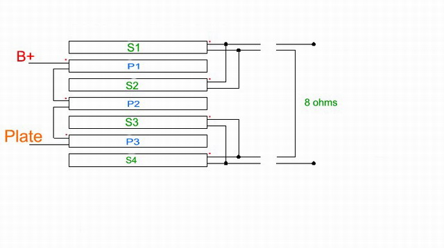

    Theo sơ đồ trên thì phải đấu nối như hình phải không ạ? Có gì sai sót nhờ các bác chỉ điểm? FE32 chắc em chơi hàng chợ luôn cho nhẹ người nhỉ? Cảm ơn các bác.
