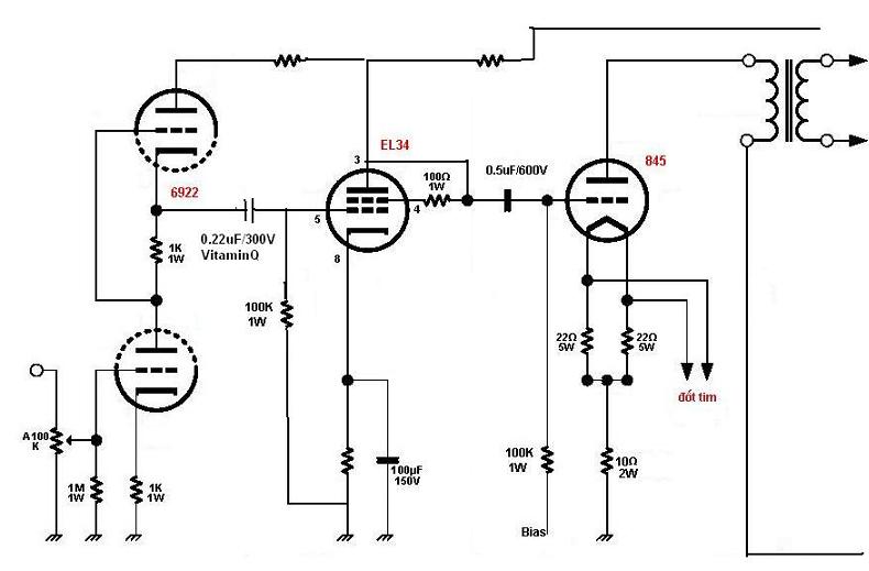

    Thấy mấy bác SUMO hùa nhau đấu ghê quá,
    hay là em thêm con tụ vô tầng đầu.
    các Bác cho em ý kiến chỉ đạo hững thay đổi sau khi có tụ đi .

  10. Rumbeng
    Rumbeng Advanced Member
    2/12/05
    3.139
    32
    P.Phú Mỹ Q.7 - TP HCM
    SRPP out để giảm nóng cho con điện trở cathode EL34 .

    Tôi có góp ý thế này:
    1. Bác Rùm đã sưu tầm được những con tụ tốt nhất thế giới nên thêm một con tụ nối tầng sẽ không làm giảm chất lượng âm thanh. Thêm tụ lại được lợi là phát huy tối ưu từng tầng khuyếch đại.
    2. Cụ thể là tầng đầu, cây 6DJ8 bác cho chạy cỡ 6mA, áp tại Anod đèn dưới 108V. Các thông số còn lại... dùng định luật Ohm.
    3. Tụ nối tầng 0.22uF, trở lưới El 34 270 kOhm
    4. El 34 cho chạy dòng cỡ 25mA, áp tại cathode cỡ 25 - 27V, trở tải anod cỡ 8K2 trở lên. Các thông số còn lại... dùng định luật Ohm
    5. Tụ nối tầng 0.47 - 1uF
    Đảm bảo ít méo, nghe hay. Chúc bác đoạt giải Sumo

    Gu nghe của người ngoài HT thật lạ, bảo đảm bác rùm mà nghe theo thì thi xong không còn bóng đem về, EL34 mà chạy 25 mA thì nằm ở vùng đặc tuyến xấu nhất đối với người trái đất !!! chơi 100mA đi cho nó máu .

    Data sheet El34 thường cho chạy Va = 240V, em đã thử cho chạy 290V (anod 450V, catod 160V), dòng đúng khoảng 25mA, tiếng bass rất bạo lực. Chơi disco kéo hết volume vẫn rất ít méo (có sài hồi tíếp).
    Chạy 25mA tiếng xấu có lẽ khi bác chạy vôn thấp và không hồi tiếp??

    hình như ông Ôm ở chỗ bác khác ông Ôm ở chỗ em, 160/2k5 = 64mA :lol: :lol:

    Ông Rùm có sài tụ ở tầng trước nên chỗ đó chỉ cần 27 - 30V, 30/0.025 =1k2. Chỗ anod cũng cho sụt khoảng 130V còn khoảng 330V. Không thích dùng hồi tiếp thì chỉ nên vặn cỡ 50% volum.
    Mạch lái yếu thì không cần hồi tiếp vẫn vặn hết volum được không méo, nhưng lúc muốn cho kêu to thì lại không được.
    Mạch lái mạnh thì mới khai thác được hết công suất nhưng vặn hết volum lại méo nếu không hồi tiếp.
    Em đang cố gắng thử một mạch mới vừa mạnh, vừa không cần hồi tiếp mà vặn hết volum vẫn không méo
    Em đề nghị một tiêu chí khi thi đấu là: vặn hết volum xem ai kêu to hơn, mà vẫn không méo. Tiêu chí tiếp theo là vừa kêu to, vừa không méo, vừa hay.
    Thiết kế kỉểu ăn gian là thay vì khai thác 20W, tôi chỉ khai thác cỡ 10-12W. Khi đó vặn hết volum vẫn không méo, nhưng như vậy thì làm... 300B cho nó khoẻ.
    Còn làm cái amply 20W nhưng chỉ có 10W hiệu dụng (không méo), mở lớn hơn không nghe được (do méo, vỡ tiếng) thì cũng thà làm 300B

    Cái méo này nó còn phụ thuộc vào mức tín hiệu đầu vào chứ bác. Tùy theo nguồn B+, trở kháng OPT, gain của các tầng mà ta tính được mức tín hiệu vào maximum là bao nhiêu thì không bị méo.

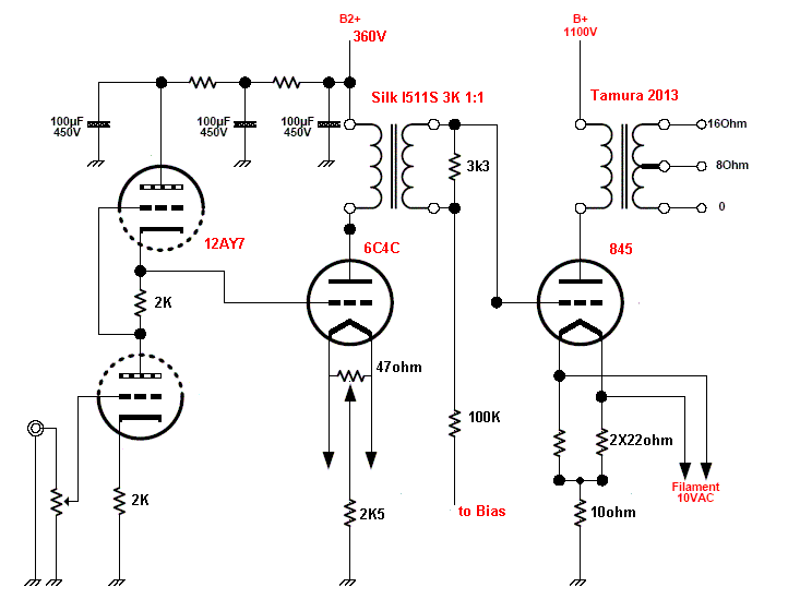

    Em đã xem hết cái 845 monoblock của Bác. Có lẽ cái nguồn Em vẽ nó bèo quá, cũng không khác mấy cái Bác đã làm nhi.

    Bác Rùm xem cái này có OK không?

    Cụ Rủm xem có được chưa?
