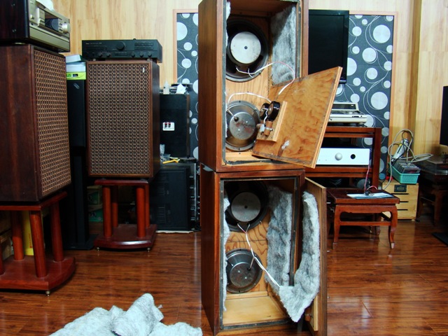

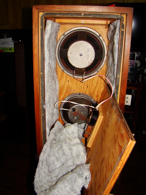

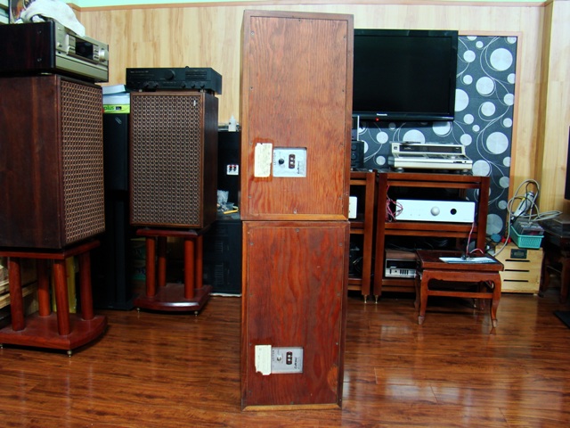

    Rất nhiều tham luận ý kiến đóng góp trân thành em xin cảm ơn tất cả .Và đây em xin có vài hình ảnh : Sản phẩm thể nghiệm PD {PSE} đã chạy rà được hai hôm với cặp DT25 "người tình mười năm " của bác ThủyLT [đã bỏ bác ra đi vì lý do em nói nhỏ không chị em nghe thấy thì chết em : Bác ThủyLT chỉ mạnh mẽ trong uống rượu và " xây nhà cao ..cao ...mãi ..." thui còn cái khoản "kia" thì "hơi gầy một tý -cần bồi dưỡng thêm -Cảm ơn !" ] :lol: :lol: Các bác có thể "túm" bác ThủyLT [Hoặc với em Tùng 0983602768 ]Tệ xá qua em uống chén trà ....[ hi vọng ko làm cho các bác thất vọng các bác tới cầm theo các đĩa nhạc mà các bác yêu thích ]
