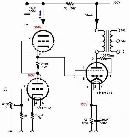

    Mời các bạn tham khảo một mạch EL34 SE đơn giản, dễ lắp, linh kiện dễ kiếm

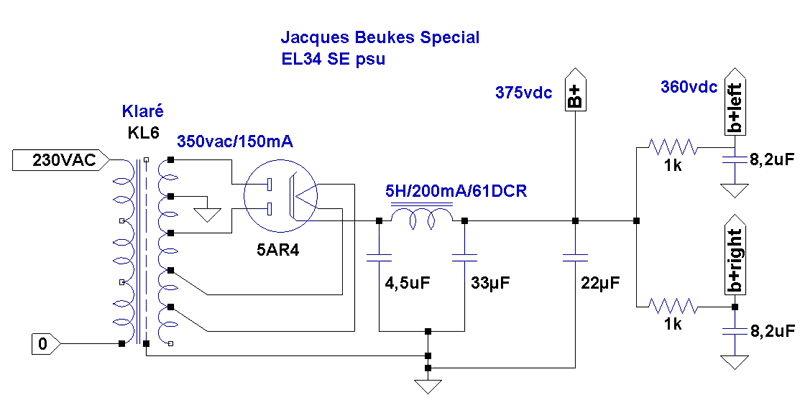

    Phần nguồn

    Mạch EL 34 của bạn Quang Minh đã ráp thành công. Mạch này không dùng tụ nối tầng
  13. Bacuc
    Bacuc Advanced Member
    8/2/06
    1.196
    13
    Xin chào cả nhà
    Mạch này đơn giản và rất hay vì nó là mạch ghép trực tiếp ( DC coupled ), tổn hao dải tần lơn nhất chỉ do phần OPT ra thôi . Nếu có OPT tôt thì toàn bộ giải tần tất đẹp . Mạch này có thể cho ra 11W nếu lắp khéo đấy . Nhưng hình như không có chỉ dẫn về tên đèn thì phải . Nếu PowTube là EL34 thì có thê dùng ECC83 , 12AX7 hoặc 6H2П cho tầng trước đựoc đấy . Nếu bạn lắp thnahf công thì sau đó nên tách cao áp đèn trên riềng ra ( 01 nguồn 360VDC nữa ) , mạch sẽ ổn định lúc trình diễn tại cao trào của bản nhạc , lúc đó Imax của EL34 có thể đạt xấp xỉ 200mA ( Hai vế là 400mA ), trong khi dòng tĩnh Ia0=80mA ảnh hương nhiều đến tầng đầu . OPT lúc này là 3KoHM.Nếu bạn bị chói ở âm cao thì hãy đấu nối tiếp01 trở 3K với 01 tị 5000pF , rồi đâu song song cả tổ hợp RC kia với hai đầu của OPT để giảm bớt méo ở dải cao .

    Đơn giản nên đỡ tốn tiến mua tụ,
    Em nghe mạch này rồi, âm thanh hùng dũng à nhen ( đúng là EL334 )
    Em nghĩ rất phù hợp cho những bạn ... mới sa chân.

    Ý bác Bacuc là mạch Zobel ạ, nhưng đấu ở hai cực bên nào của OPT?bên vào hay bên ra loa ạ?Bác cho em biết với ạ. Em cảm ơn.
