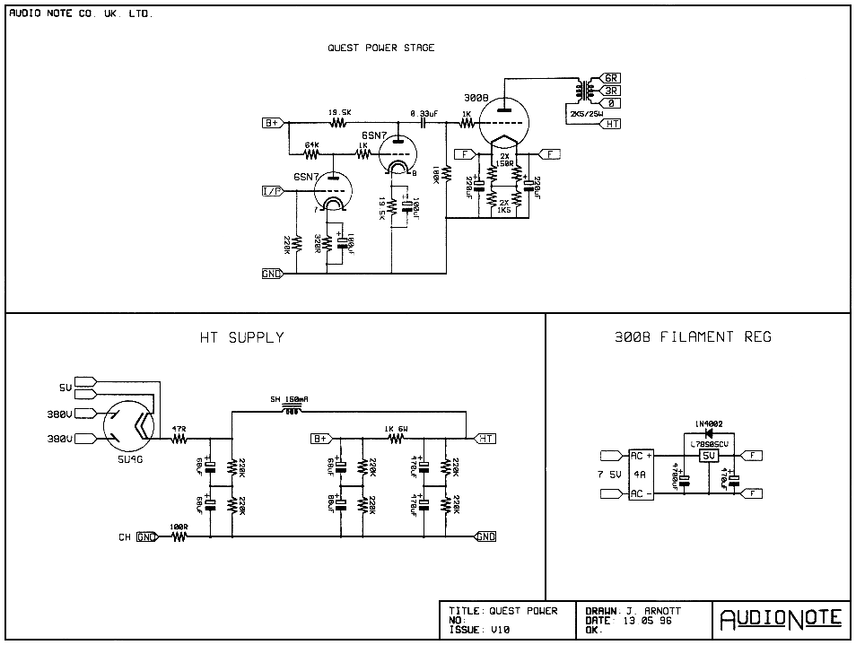

    Em dự định DIY quả 1st amp cho bản thân dùng bóng 300b theo mạch của audionote quest nhưng sau khi lọ mọ trên ebay lại vớ được cặp 6a3 hạt rẻ nên quyết định chuyển chèo sang cải lương ạ. NHƯNG em có ý muốn cắm được luôn 2 loại bóng 6a3 và 300b cùng vào amp này
    khổ 1 nỗi là 6a3 Va max chỉ là 250v và đốt 6.3v
    Đây là schema của 300B các bác mode lại hộ em cái để chạy 6a3 với
    Xin cảm ơn thật TO!
    hì hì

    Ý tưởng không mới nhưng lại hay. Hay ở chỗ chưa có ai ở VN đã làm và chạy thường xuyên cho đến nay!!!!!!
    Vụ này chỉ khó mỗi cái nguồn thôi, tức là nguồn ra phải có đủ các mức điện áp yêu cầu còn lại chỉ cần 02 quả công tắc kép là xong.
    Mà quả nguồn Silk của bạn đã đáp ứng được yêu cầu trên ( hãy cám ơn người đã tư vấn mua loại nguồn ấy nhé :lol: ).
    Cách làm đại thể như sau :
    1. Phần cao áp làm 1 em công tắc, với đèn nào thì cấp cao áp loại ấy ( 700V CT cho 300B; 500V CT cho 6A3 ) còn các thứ khác như Choke, Tụ,.....giữ nguyên.
    2. Nguồn cho sợi đốt có 2 đường 5V/2A thì bắt buộc phải nắn. Với đèn 300B thì dù nắn là nhân với bội số 1.4 nhưng vì đèn này ăn dòng đốt 2A nên sẽ có sụt áp ngay trong nguồn ( phần 5V ấy ) trên cầu điốt nên điện áp cũng chỉ ra 5V có tải mà thôi. Với 6A3 vì ăn dòng 1A nên điện áp có tải sẽ khoảng 6.3V ( 5V * 1,4 = 7V trừ sụt tải trên nguồn, cầu nắn .... =6,3V ). Như vậy không cần công tắc cho phần này.
    Riêng con điện trở Rk của đèn công suất thì nên để 750Ohm. Khi chạy với 300B cho ăn dòng khoảng 80mA còn với 6A3 cho chạy với dòng khoảng 60mA là đều đúng theo datasheet !!!
    Nếu muốn chỉnh thì làm thêm 1 công tắc nữa cho phần Rk này là OK.
    Phần tiền khuếch giữ nguyên !!!!
    Ngon quá làm tới luôn đi :lol: :lol: :lol:

    Cho em hỏi 1 câu luôn nêu phần sợi đốt cho 300b là 5v thì khi cắm 6a3 có chạy không? với 5V filament ? Nếu chạy thì hiệu suất được bn phần trăm để bỏ bớt 1 công tắc!
    Có mức cao áp nào chung cho cả 2 đèn không ạ? Ví dụ ở B+ 300V ? Nếu được thì bỏ đi thêm 1 c tắc
    Chỉ còn lại 1 công tắc cho Rk là xong!

    Ý lộn. Không cần công tắc cho phần sợi đốt.
    Công tắc cho cao áp không bỏ được. Tuy nhiên nếu vẫn muốn bỏ thì để 300B chạy theo chế độ dòng và áp của 6A3 dưng mà thế thì lại thích nghe 6A3 hơn vì lúc này 300B nghe không hay bằng 6A3.
    Rk thì có thể dùng hoặc không dùng công tắc cũng được.

    Úi dà hay quá túm lại là 5VCT sau khi nắn lọc xong có thể đốt chung cho cả 2 đồng chí nếu 300B là 5V còn 6a3 do ăn dòng ít không có sụt áp thì sẽ là sấp xỉ 6.3V ổn rồi thế là xong phần đốt - à mà ôn lại tí 5VCT nắn qua 2 con đi ốt mà bác Via cho hồi năm ngoài rồi qua 1 mắt lọc pi 1 con tụ 10,000 mF 16V rồi 1 em trở nữa là xong - mà trở ở đây trị số bn bác Tý ơi?!
    PHần RK nếu em dùng Y như mạch audionote mà xài cho 6A3 thì điện áp rơi Ug sẽ thành bn nhỉ? nhiều lý thuyết quá loạn hết cả lên - bác chỉ giúp em cách tính với
    Con biến áp của em đây
    (1) 400-300-0-300-400V@250mA (2) 5V@3A (3) 6.3V@3A (4) 2.5-0-2.5V@3A (5) 2.5-0-2.5V@3A
    túm lại là sẽ làm 1 con công tác nếu dùng 300B thì chập 2 đầu 400V vào mạch cấp và ngược lại thì 300V cho 6A3
    Em sửa lại tý theo ý hiểu của em bác thấy sao?

    Cao áp như vậy là đúng rồi tuy nguồn này có thể cho mức điện áp sau nắn cao hơn yêu cầu vì dòng có thể cấp đến 250mA.
    Mức 5V/3A là để dùng cho đèn valve như : 5U4; GZ34; 5R4.....
    Hai cuộn 5V/3A CT thì để nắn cầu luôn chứ không dùng điểm giữa .

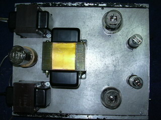

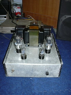

    dưới đây là 1 số hình ảnh quả amli đầu tay của em dưới sự chỉ đạo hướng dẫn của cụ trưởng thôi và các bác tyro, viaglaress ... và tất cả sự động viên của các thành viên VNAV

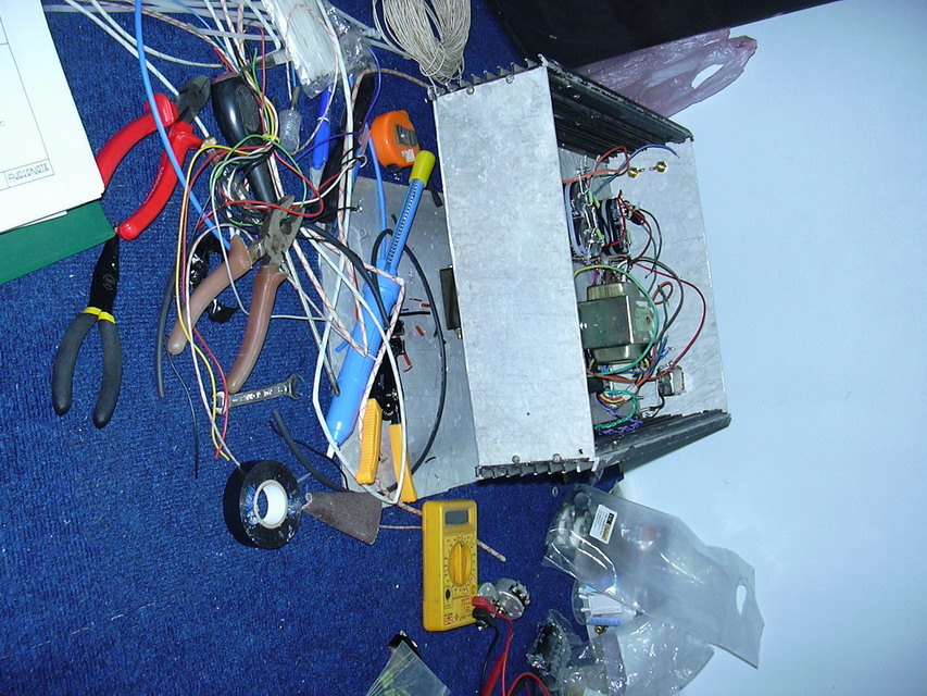

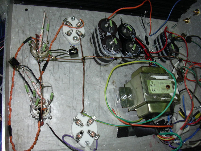

    đây nữa ạ

    vâng KÊU rồi ạ. Buổi sáng thứ 7 ngày 07/1/2006 có 1 buổi đóng điện miễn phí và tư vấn miễn phí ở nhà cụ trưởng thôn và dưới sự hối thúc của em el34 bác Bachduong con amp của em đã cất tiếng chào đời. 2 con tụ thoát của bác Via gửi tặng đã đánh dấu chấm hết cho 2 tuần lọ mò hàn khoan đục của em và đưa con amli đầu tay sang trang mới có thể hát được rồi !!!!
    Không biết các bác thế nào chứ cảm giác lần đâu tiên nghe con amli đầu tay của mình kêu được thế nào chứ em thì...... hồi hộp kinh khủng và SƯỚNG !!!!
    Hiện tại em vẫn chưa lắp biến trở chỉnh hum mà đang dùng điện trở thì có ù nhẹ ở loa - Tóm lại đốt bằng AC cũng ổn phết đỡ phải nắn lọc - phần này em ngại nhất
    Còn kênh còn lại sau khi không kiếm được linh kiện em đi mua 1 em biến trở về chỉnh còn 750ohm theo tư vấn của anh Ty thì cũng kêu sáng hôm qua rồi - tạm thời gác mọi việc lại để thưởng thức - lúc ây có bác taiuong và peterpan qua nhà cùng nghe - phê quá !!!! :mrgreen:
    Đến tối sau khi em lục lọi đống đồng nát thì kiếm tạm được 4 em 3kohm hàn vào phần thoát cathod cho phần công suất thì kết quả đem lại không hơn gì em trở 750ohm của Nga kia. Tạm thời kênh phải hơi ù - kênh trái ù hơi to - việc phải làm bây giờ là mời các cụ đến phán và cho ý kiến chỉ đạo
    Thế đã nhỉ kể cả ù em vẫn muốn mang đi đại hội lần này cho các bác thưởng thức nhé

    Hí hí, hoành tráng quá, hoành tráng quá. Nếu không tính đến ù thì chất âm so với 845 TQ và 300B Gold thì thế nào??? Cái đấy mới quan trọng chứ nhể.

    Chúc mừng GRF thành công mỹ mãn với amply DIY đầu tay !
    Muốn hay hơn amp nào không quá khó và cũng nên để sau.
    Trước mắt giải quyết vấn đề ù (hum) cái đã.
    Hãy lắp trở chỉnh Hum do bác Via tặng, rồi dùng đồng hồ số chỉnh hum. Nếu không hết thì đốt bằng DC.
