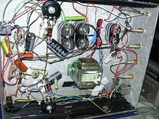

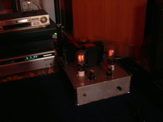

    Chẳng là hôm qua có bác Tý qua nhà chơi và đồng thời cầm mỏ hàn đi vài đường cơ bản thế là ù hum lặn mất tiêu - giờ thì lắp 6a3 chỉ hơi ù còn 300B thì hầu như còn.... ÍT :D
    Kết quả cuối cùng :
    OPT nhờ bác Via mua hộ trong SG
    Power Transformer: Sacthailand mua trên đường ctac
    Các loại trở : mua khi đi ctac
    Dây điện nhiều màu đi ở trong mua chợ giời tháo từ nguồn máy tính 20K
    Đế đèn octan xin bác Thuylt
    Đế 300B mua khi đi ctac
    3 cặp tụ lọc nguồn thì xin bác Tyro
    1 cặp 16v 100m và 3 quả 220v 200mF xin bác Planet
    1 cặp 100v 100mF cerafin xịn cực bác Via gửi cho
    1 cặp biển trở chỉnh hum bác Via tặng
    Cọc loa mượn của peterpan - sẽ mua cặp khác trả sau
    Tín hiệu 5K /cái chợ giời
    đèn 6sn7 tháo ra từ con music angel 845 - vì em đổi sang 6v6 đẩy rồi
    đèn 6a3 mượn bác Thủylt
    Đèn van 5ar4wgt mua vănmon hồi lâu lắm rồi
    Volume "tịch thu" ở nhà cụ Thuylt hóa ra của bác Tý thế là hôm qua xin bác ấy luôn :D
    Công tac nguồi và giắc nguồn mua chợ giời 5k
    Cầu chì xin bác Thuylt
    Hết rồi nhỉ nói chung là con âmli đầu tay này của em tăng xin giảm mua tích cưc cầm nhầm và đặc biệt thắm tình bằng hữu của anh em trên diễn đàn đã giúp đỡ em hoàn thành dự án đầu tiên
    Cuối cùng em xin chân thành cảm ơn các bác!!!!!
    Hẹn các bác ở dự án tiếp ( phải để sau Tết thôi "chủ hộ" nhà em đòi về nhà mẹ đẻ ở rồi - hu hu )
    Dưới đây là ảnh ruột gan em nó và ảnh ngoài chụp với 300B đi mượn
    Kính

    cấp cứu gấp vì tự nhiên đang hứng khởi đi đại hội lần 1 HN thì 1 bên trái con âm li của em nó lại thỉnh thoảng nổ loẹt xoẹt lách tách ?????????? vậy là làm sao nhỉ? các bác phán cho em cái không thì không kịp đi dự thi rồi hu hu
    Hay là tại mối hàn không ngấu ????
  5. Teablue
    Teablue Advanced Member
    6/12/05
    4.259
    Sài Gòn
    Có bác Tyro bo các mối hàn rồi, thì làm sao bị hở mối hàn được. Chắc do ba vớ khi khoan lổ bắt cọc loa... Văn vào mấy cái chân đèn ,chân tụ...

    Đánh lửa mối hàn chân linh kiện là cái chắc,
    Cụ gắn chặt lại đê...tốt nhất là gắn lên bo mạch. Ra chợ rời đầy 7K/1bo.

    Hì hì cám ơn các bác lý do là do chân đèn bẩn quá chứ mối hàn của em được bác tyro OTK rồi mừ !!!! nên loại bỏ khả năng này . Sau khi vệ sinh chân đèn và đổi 2 bên cho nhau thì lại hết tóm lại là do BẨN !!!!!
    Ngày mai lại OK đi dự thi rồi khoái quá hi hi :D
