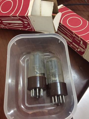

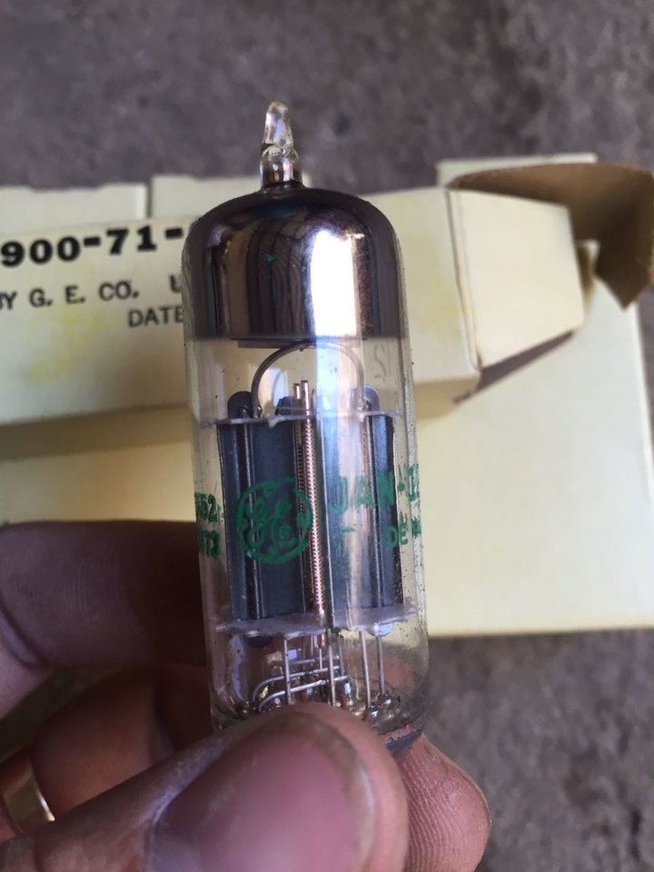

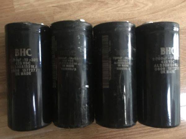

    em có mấy quả bóng này nhưng chưa biết lên mạch thế nào
