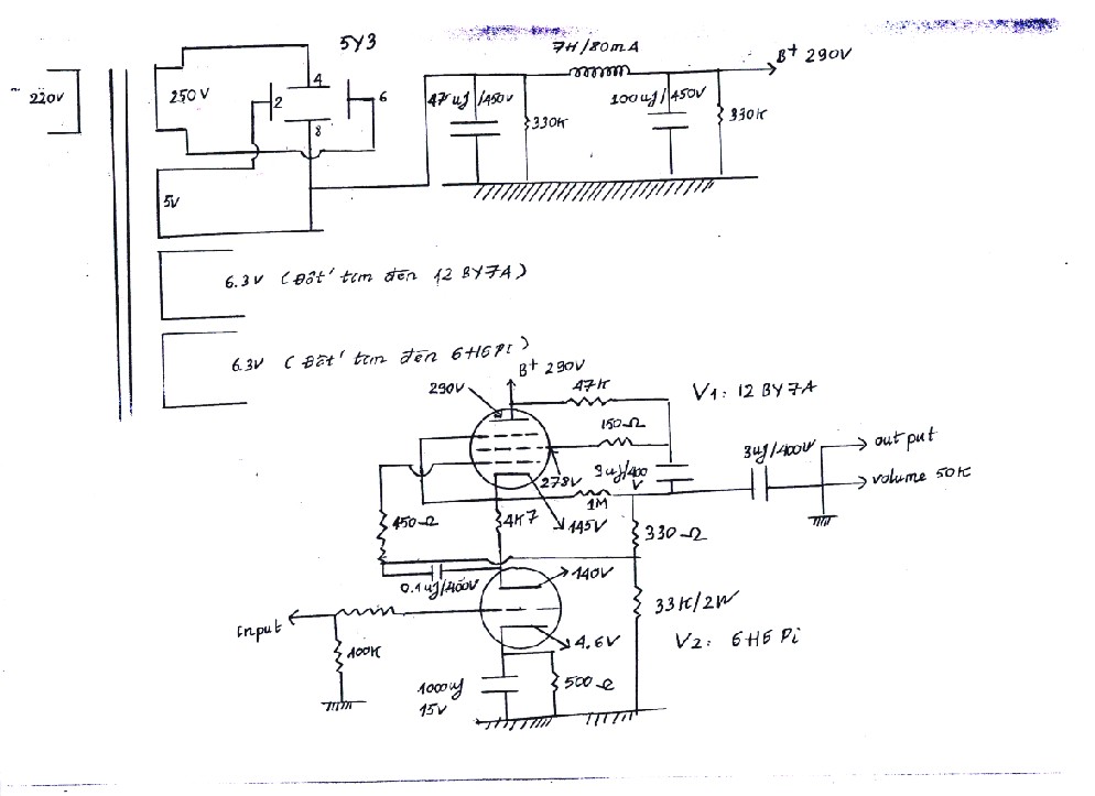

    Thưa các bạn
    Không có gì thú vị hơn là tự mình DIY một cái amply đèn phải không?, đặt biệt hơn nữa là khi mình không phải là dân kỹ thuật chính hiệu mà chỉ là amateur.Riêng tôi thì tôi rất thích DIY amply đèn và là người thuộc trường phái DIY Amply đèn sử dụng bóng rẻ tiền, để tìm và ráp theo mạch pre hoặc power mới mà ít người ráp.
    Qua thời gian học hỏi đươc kinh nghiệm của các DIYER gạo cội trên forum, đồng thời qua kham khảo trên mạng , tôi thấy có một cái mạch do Alan Kimmel sáng tác còn gọi là MU Stage (các bạn có thể kham khảo thêm trên trang web http://www7.taosnet.com/f10/mustage.html). Sau khi đọc rất kỹ bài viết của Alan kimmel, để kết thúc niên khóa DIY trong năm 2006,tôi quyết định ráp pre amply (MU stage) sử dụng bóng 12BY7A và 6H6Pi mà tôi có sẵn.
    Sau khi ráp hoàn tất, tôi đã sử dụng cái pre này để phối ghép với các power amply mà tôi có sẵn như GU15, GU50 SE , 6P14P (EL84) PP, Loa Atec , CD Marantz CD-75, kết quả thật đáng ngạc nhiên, âm thanh rất đều ở 3 dãi, đặt biệt là dãi cao, đồng thời pre này phối hợp rất đồng bộ với các power nêu trên. Trước đây tôi có ráp pre amply sử dụng bóng 6H8C và 6h1P theo mạch của thanhtruc03. Nếu nói một cách khách quan theo nhận xét của tôi thì pre amply mà tôi ráp lần này hay hơn nhiều so với pre amply sử dụng bóng 6H8C và 6H1P (mong bác thanhtruc đừng giận nha :lol: ). Trong quá trình ráp thử , tôi có ghi các chỉ số đính kèm theo mạch, thân nhờ các cao thủ xem hộ coi có cần phải thay đổi hoặc thêm bớt linh kiện gì không để pre amply MU Stage có thể chạy ở mức tối ưu.

    Mạch MU stage (CF)

    CHƯA nhìn thấy các chỉ số đính kèm theo.

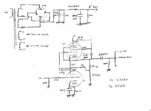

    Xoay hộ Pác này cái hình
    Hay đó trong sơ đồ này V1 làm CCS load cho V2:
    * B+ hơi thấp bác ạ,
    * Thoát lưới V1 kỳ quá.

    Theo bác B+ nên để ở bao nhiêu? (cục nguồn của tôi còn 2 đường thứ cấp 300V và 350V)
    Nên thoát lưới V1 như thế nào?
    Trong mạch trên, tôi định thay điện trở 43K của đèn V1 còn 33K để tăng điện áp tại K của Đèn V1 lên , đồng thời tiếp tục giảm RK của V1 còn khoảng 3.3K (thay vì 4K7) không biết có được không?

    Mắt em mờ lại sử dụng máy tính dỏm nên không nhìn rõ chi tiết linh kiện trên sơ đồ, hic.

    Sorry bác vì trình độ vi tính có hạn nên em phải vẽ bằng tay, định vẽ bằng MS PAINT nhưng lười quá, bác có phần mềm nào chuyên vẽ mạch điện tử không?, cho em xin 1 cái
