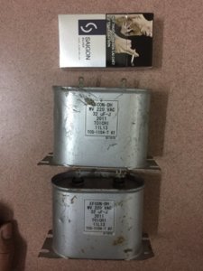

    NP8 pri 10k0hm, nếu nối song song thì chỉ còn 2.5 hay 3kOhm gì đó, trong khi trở kháng của ML6 là 5KOhm, như vậy thìcossao không bác My nhỉ?
    Em gửi bác hình cặp tụ dầu, bác xem thử có thể gần bằng cái tụ bác khuyen xài ko

    Hình tụ dầu em đưa lên ngoài chất âm hay còn có chữ NO PCB's CONTAIN bác nhé
    Với dân DIY thì có gì dùng đó bác nhé, mọi gợi ý chỉ nên tham khảo :p
