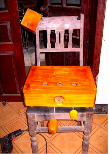

    Baoanh_hue xin gửi tới các bác lời cảm ơn và lời chào trân trọng nhất. Sau đây là tác phẩm " cục gỗ biết hát " nhà em.
    ( Sẽ tiếp sau nhé )
    Thân

    hi: em cứ tưởng Pinochio chứ, hay quá, tiếp đi bác.

    Wow, đẹp quá bác ơi.
    Em rất mê các sản phẩm được làm bằng gỗ
    Tiếp tục đi bác

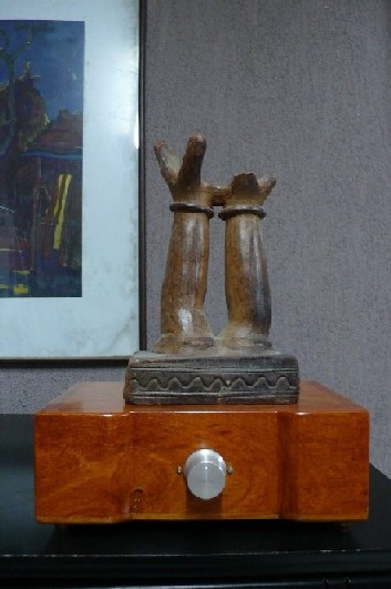

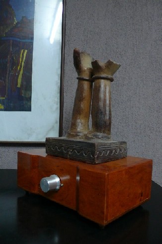

    "cục gỗ biết hát"
    Em lại tiếp tục đây

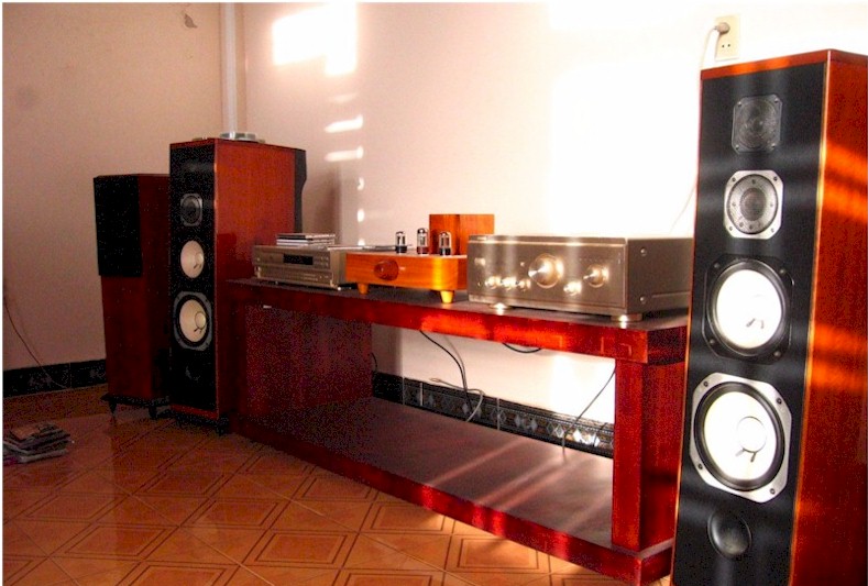

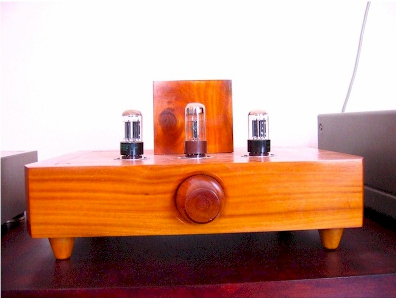

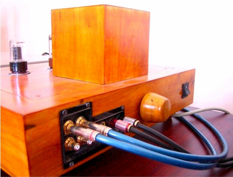

    "cục gỗ biết hát"
    Toàn bộ DIY tất trừ 2 cục màu gold. Sản phẩm Preamp được làm từ gỗ mít với màu gỗ tự nhiên, chỉ phủ lớp dầu bóng trong suốt

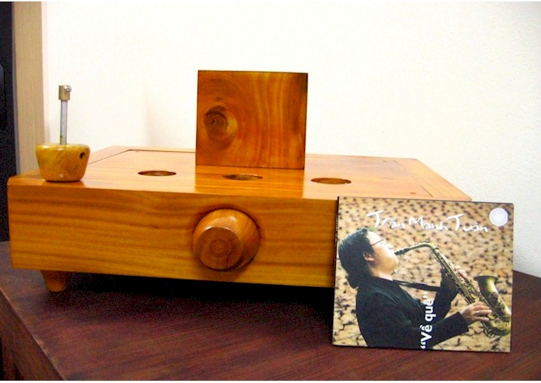

    "cục gỗ biết hát"

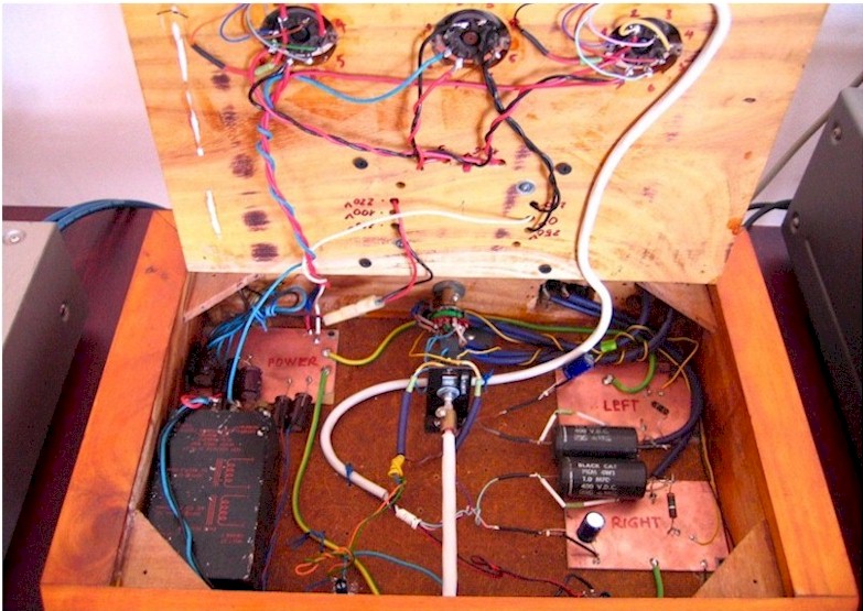

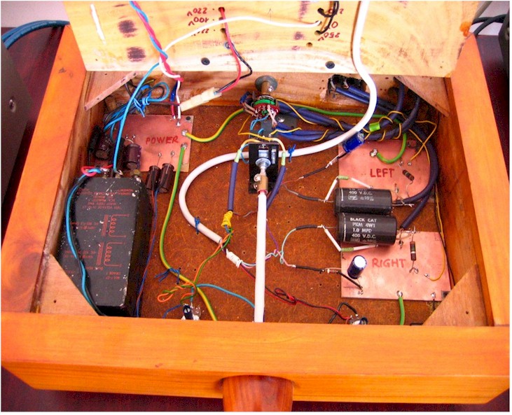

    Bên trong

  18. Baoanh_Hue
    Baoanh_Hue Advanced Member
    6/3/07
    8.888
    phá Tam Giang
    Em cũng học tập kinh nghiệm của các bác DAC_HUE, bác RÙM, bác VIA và các bác ... trên 4RUM (bác nên đọc thêm trên 4RUM). Tóm lại thế này:
    Ngoài các vấn đề khác không nói đến, thì vấn đề đấu mass: tối quan trọng.
    Về đấu MASS:
    1. mua 3 tấm bảng mạch đồng (loại làm mạch in)
    2. dùng dao khoét 4 lỗ để bóc lớp đồng ra khỏi bảng bạch ( sở dĩ phải khoét nhằm tránh tiếp xúc giữa vít-tấm đồng-tấm đáy)
    3. Dùng vít bắt tấm đồng với tấm đáy.
    Em thì đấu mass như thế này:
    - Nguồn cao áp 0V, các tụ thoát cathode: đấu trên 1 tấm đồng.
    - Tiếp mass cho tín hiệu (in và out) kênh trái đấu trên 1 tấm đồng.
    - Tiếp mass cho tín hiệu (in và out) kênh phải đấu trên 1 tấm đồng.
    Rồi thì:
    - Nối mass theo hình sao : tấm mass kênh trái nối trực tiếp với tấm mass nguồn.
    - Nối mass theo hình sao : tấm mass kênh phải nối trực tiếp với tấm mass nguồn.
    Dùng dây to, chất lượng tốt 1 tí
    ( Lưu ý không nên nối trực tiếp tấm mass kênh trái với tấm mass kênh phải)
