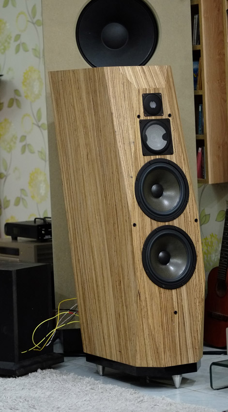

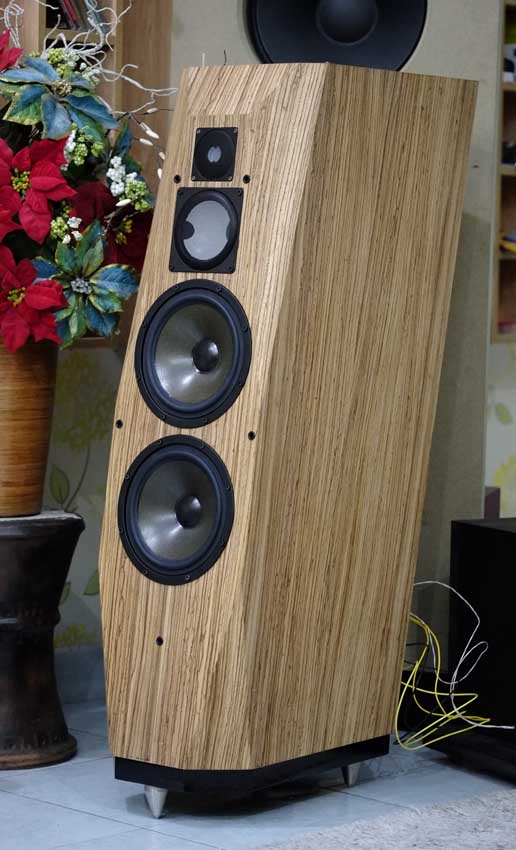

    Kính mời các bác đam mê DIY loa cũng như các bác thành viên VNAV tham gia và giao lưu buổi ra mắt loa theo mẫu loa Avalon Time. Buổi ra mắt là nơi trao đổi thông tin, học hỏi kinh nghiệm giữa các thành viên DIY loa trên diễn đàn VNAV, kính mong các bác tham dự đông đủ giúp buổi ra mắt vui và ấm cúng hơn.
    Địa chỉ 40/8 Trần Quang Diệu, P13, Q3, Tp HCM . Vào các ngày Thứ 7 ngày 16/3 từ 18h-22h, Chủ Nhật 8h-22h và thứ 2 từ 18h-22h với Ampli đèn Mono Block của Thivanaudio . Điện thoại liên lạc: 0902978717, Minh.
    Cấu hình thiết bị:
    + Loa DIY với các driver của hãng Eton và Accuton được gia công và đóng theo mẫu thiết kế loa Avalon Time.
    Loa 3 đường tiếng: 2 bass 20cm, 1 Mid 10cm, Tweeter 2.5 cm.
    Độ nhậy: 88db
    Đáp tần: 30Hz-20Khz
    Trọng Lượng: 70Kg/loa

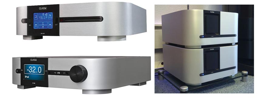

    + Thiết bị phối ghép: + Mono Block Classe CAM -400, Pre Classe CP-700, CD Player CDP-502. Dây tính hiệu và dây loa của High Fidelity Cables CT-1, Dây nguồn Koncept One.

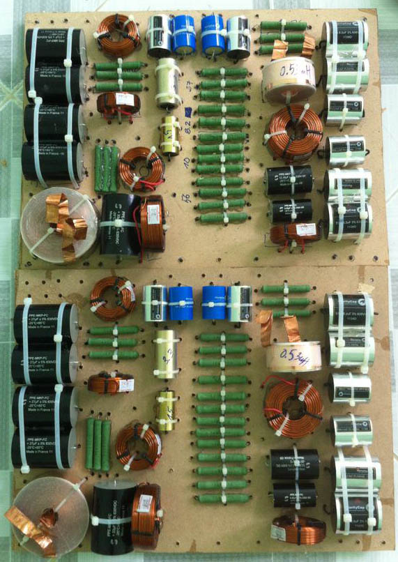

    Đích thị là em nó đó bác. Đây là hình ảnh ruột gan em nó đây, bộ Crossover, cặp này Bác thợ săn sẽ mang ra Hà Nội giao lưu với các anh em DIY phía Bắc. Thân

    Nhìn cái phân tần mà bác M chụp tham chiếu bên cạnh mô hình cái máy bay B52 nữa thì đồng bộ luôn, cứ như "đàn bom" cho B52

    Lão Thợ Săn lâu lắm ko thấy online, ai ngờ làm quả Avalon khủng hoảng quá! Nhờ cụ Bùi nhìn phân tần Gia Cát Dự cho chúng em tỏ tường về cách đấu mắc của con Avalon này ạ!

    @lão Pluto: anh Bùi nhìn thấy phân tần này thì dự được mỗi một câu: chắc cái nầy là phân tần loa của HD đây :p

    Em kể các bác nghe chuyện xẩm xem voi:
    - Nhìn chằng chịt linh kiện nhưng vẫn phải tuân theo những mạch lọc cơ bản và có điều chỉnh, gia giảm cho phù hợp.
    - Trong toàn những linh kiện xịn, xuất hiện một số tụ Solen giả thích sự khó khăn của Chủ đấu tư ở giai đoạn cuối Dự án.
    - Có 8 cuộn cảm trong đó có 2 cuận rất tốt làm bằng đồng cán mỏng chắc chắn dùng cho những vị trí qua trọng mắc nối tiếp với Driver. Để dùng hết số cuận cảm dự đoán như sau:
    + Mạch High cắt bậc 4, dùng 2 cuận nối xuống đất do vậy không cần dùng loại tốt.
    + Mạch Mid dải thông cắt bậc 2, dùng 2 cuận, trong đó có 1 cuận nối tiếp Driver nên phải dùng loại xin.
    + Mạch Bass thường thì cắt bậc 2 nhưng em thấy thừa nhiều L quá nên có thể cắt bậc 4, dùng 2 cuận (hoặc 2 bass cắt độc lập bậc 2, cũng dùng 2 cuận)
    Vậy mới dùng hết 6 cuận. Còn lại 2 cuận chắc dùng cho 2 mạch lọc đỉnh RCL. Nhiều khả năng cho Mid và High. Vừa hết 8 cuận.
    - Tụ nhìn nhiều thế nhưng dùng nhiều trị số nhỏ nối // cho Hiend. Tụ Solen dùng nối xuống mass cho mạch Bass và RCL. Có hai tụ mầu vàng hay dùng trong AMP đèn, sẽ sử dụng cho driver treble vì ông này nhậy cảm với tần số cao phải dùng loại tốt. Toàn bộ 6 tụ mầu bạc đứng liền nhau mắc // nâng trị số mF dùng cho driver mid.
    - Trở thì ngược lại dùng nhiều trị số lớn mắc // để có trì số mong muốn thế mới Pro. Nhìn nhiều thế thôi nhưng chỉ có khoảng 6 trị số để dùng cho mạch RCL và cân bằng các dải.
    - Do kích thước của cuận cảm không lớn, trị số tụ không cao, nhiều khả năng bass cắt khá cao.
    Để hiều rõ hơn phải để anh Cam trình bầy :lol:

    Không biết từ bao giờ em rất thích đọc các phân tích của cụ Bùi, một phần em tịt về vấn đề loa, một phần những gì cụ viết dễ hiểu theo kiểu: lý do (nguyên nhân), dẫn chứng cụ thể và kết quả.... Cái này chắc chắn do cụ đã trải nghiệm thực tế. (Cụ Cam dạo này bận thì phải cụ ạ, "bên nhà" cụ ấy vắng vẻ lắm)

    Cụ Bùi ngày càng thâm hậu, nếu bộ cross này vào tay e thì chắc e chỉ dùng 1/3 số lượng lk thôi, e đang nóng lòng để được nghe e nó hót đây :D
