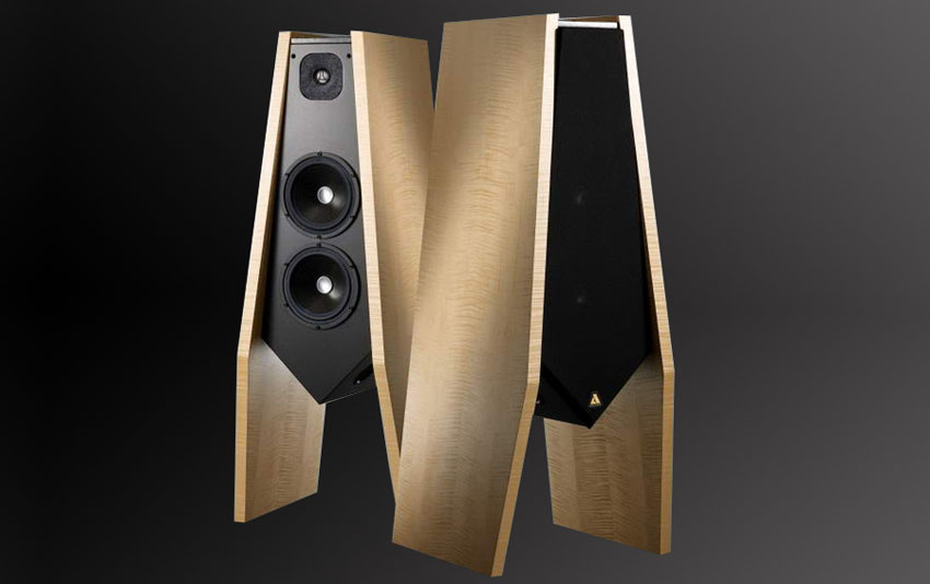

    Mời các bác đến nghe Set up mới gồm hệ thống Mono Block đèn 40W/kênh, Pre đèn và hệ thống nguồn phát qua Tube Music Processor tất cả là những model mới nhất.... sẽ test các thể loại jazz, blue, vocals, nhạc cổ điển, cả nhạc trữ tình Việt Nam (nhạc vàng). Các buổi Test sẽ kéo dài hàng đêm từ 18h-22h thứ hai, thứ ba và thứ tư. Mong các bác đến tham dự.

    Một vài hình ảnh giao lưu vào buổi Test :

    Chào bác hongminhftu, thấy bác cũng đam mê loa DIY mình cũng chia sẽ với bác một vài kinh nghiệm như sau:
    a. Driver: mình sử dụng củ loa của Eton và Accuton nhập từ Madisound.com, trên đây có giá cả cụ thể bác lên đó xem và tham khảo, thùng thì mình đóng tại Việt Nam.
    b. Phân tần dùng tụ Solen hay Clarity Cap, điện trở Mundolf, cuộn cảm tự quấn hoặc đặt hàng bác Việt Hùng hay DũngAudio, tùy theo chất lượng bác muốn đầu tư có thể mua đồ hãng.
    c. Có vài điểm bác lưu ý, Avalon Acoustics mình nghiên cứu 7 năm nên mình đúc kết kinh nghiệm như sau:
    - Củ loa mua về không thể đóng cho ra được chất âm như hãng Avalon hoặc ví dụ bác có cặp loa zin Avalon Acoustics bị rách màng bass, bác mua cái khác của Eton gắn vào mặc dù hình thức hai củ loa đều giống nhau, nhưng sẽ không cho ra được chất âm như cũ vì tất cả các driver bass Eton hãng Avalon Acoustics đã thiết kế lại. Vậy làm sao để có thể DIY một cặp loa có chất âm như loa hãng. Mình phân tích một vài ví dụ để bác hiểu rõ hơn:
    * Về đường công trở kháng:
    - Giả thiết cây đàn Piano là một cặp loa chính xác nhất thế giới sẽ có trở kháng 1 ohm có đường đáp tuyến thẳng tuyệt đối. Thì vị trí đứng cách xa loa 1 mét ta nghe được là âm thanh phát ra từ loa 4 0hm, và lùi ra xa 2 mét nữa là loa 6ohm và kế tiếp 2 mét nữa là loa 8ohm và... 10 mét là loa 32 ohm, như vậy càng tiến về nguồn âm số ohm của loa sẽ giảm dần. Vậy các nhà sản xuất thống nhất với nhau chuẩn loa 4 ohm-6ohm-8ohm, như vậy chuẩn loa 8ohm là vị trí dễ nghe nhất và các nhà sản xuất thường bán củ loa chuẩn 8 ohm, tại sao không có củ loa 1-2 ohm vì không ai đưa tai vào họng kèn nghe hoặc đưa tai vào sợi dây đàn nghe vì củ loa 1 ohm có thời gian rất nhanh. Vậy số ohm của củ loa chính là trở kháng danh định trong đó đường cong trở kháng của loa tương đối thẳng tại vị trí- ví dụ 8ohm, đoạn tần số nằm trong khu vực thẳng quanh khu vực 8 ohm sẽ có thời gian tỉ lệ nhạc cụ với nhau, những đoạn tần số nào càng xa đường trở kháng 8ohm thì thời gian của đoạn tần số đó chậm đi và không chính xác, và đó là đặc tính của củ loa điện động, vì vậy ta phải nhờ đến bộ lọc Crossover để cắt các đoạn tần số theo khu vực trở kháng tối ưu mà ta mong muốn. Tuy nhiên trở kháng của củ loa sẽ thay đổi sau khi qua bộ lọc thụ động, chính vì không giải quyết được vấn đề này nên một số hãng loa hay DIYer dùng bộ lọc chủ động tức đánh nhiều ampli cho một cặp loa nhiều đường tiếng để tối ưu hóa đường công trở kháng các củ loa con trong một cặp loa. Nhưng có những vấn đề mà phân tần chủ động không hay bằng thụ động, điều đó lý giải vì sao các hãng âm thanh Hiend vẫn còn tồn tại....
    Như vậy nói ngắn ngọn như sau, Ví dụ khi ta phân tích đường cong trở kháng của cặp loa Yamaha NS-1000M, thì đường cong trở kháng của loa ổn định quanh khu vực 8-12ohm ở đoạn tần số từ 200Hz-4Khz, một quãng khá rộng nằm trong âm vực giọng hát con người tỉ lệ với nhau về thời gian ngân của nhạc cụ, nhưng sau 100Hz tức tiếng bass-các nốt nhạc trầm thì đường cong trở kháng lại cong lên cao từ 60-80 ohm. Khi tái hiện lại vị trí note đàn cây đàn Piano theo thời gian âm thanh phát ra từ loa yamaha ns-1000M thì ta sẽ thấy hình thù các phím đàn như sau: các nốt đàn dãi trầm sẽ cách xa 10 mét- 20 mét trong khi phần lớn các nốt đàn ở giữa tiến gần ta 2-3 mét, cây đàn sẽ có các phím đàn uốn lượn hình chữ S với các nốt trầm thật xa, như vậy về thời gian Yamaha NS-1000M chỉ tương đối chính xác dãi trung trong khi dãi trầm thì hoàn toàn trễ pha, để giảm thiểu hiện tượng trễ pha Yamaha đã sản xuất model 1000M thành loa thùng kín. Vì vậy đừng vội đánh giá một cặp loa qua đường đáp tuyến tần số, một cặp loa có đáp tuyến thẳng không nói lên vấn đề gì!
    Vậy điều gì đã làm nên tốc độ của Avalon Indra khi dãi trầm của loa từ 20Hz-100Hz có đường cong trở kháng dưới 6ohm, như vậy để thiết kế một cặp loa có đường cong trở kháng thấp dưới 6ohm là điều không đơn giản và loa của Avalon Acoustics có tốc độ dãi trầm nhanh nhất thế giới hiện nay trên cả Wilson Audio. Một cặp loa trong mơ về kĩ thuật có đường cong trở kháng thẳng tắp chưa chắc đã hay vì về tâm lý học con người thường thích nghe trung trầm có trở kháng thấp tức ngắn gọn và trung cao có trở kháng cao, tức những cặp loa chói gắt- hay khô là những cặp loa có đường cong trở kháng trung cao thấp. Như vậy Loa Hi-end chính là loa hay hơn cả sự thật chẳng khác chi một cô gái muốn lên ảnh bìa một tập chí cần phải photoshop lại vì ảnh thật chưa chắc gì đã đẹp và nhiều người thích nhìn ảnh đã sữa chữa hơn là ảnh gốc, cái này cũng tùy thuộc vào tay nghề và trình độ của Designer.
    Như vậy trở kháng của các loa Bass Eton mà Avalon nhập về có ohm rất thấp, ví dụ loa bass 7 inches có trở kháng 2 ohm của Indra trong khi sẽ là 3.5 ohm trong Avalon Transcendent mặc dù cả hai củ loa này đều là củ Eton 7-375. Như vậy chuẩn 4ohm-6ohm-8ohm chỉ là trở kháng mà nhà sản xuất dành cho các khách hàng tiêu dùng phổ thông. Việc thiết kế phân tần cho củ loa 2 ohm rất phức tạp, đòi hỏi khả năng xử lý pha của từng hãng Audio danh tiếng. Như vậy các driver mà mình mua về từ Eton mình đều làm lại Voice coil theo yêu cầu riêng và hạ từ 8 0hm xuống 2 ohm tùy thiết kế thùng, để làm được điều này bác phải tìm hiểu về cấu tạo kĩ thuật củ loa. Nói chung để làm một cặp loa Hi-end có cả ngàn vấn đề, .... mà một vấn đề có khi mất 7 năm mới nghiệm ra, khi bác đọc được đoạn Reply này thì bác quả là người may mắn vì cách đây 7 năm không ai trả lời những vấn đề này cho mình biết.... Nói cho vui với bác là người Trung Quốc có thể làm giả mọi thứ ngoại trừ loa Avalon, nhưng người Việt thì ... à ...uhm , hãy chờ xem sao !.
    => Nói tóm lại bác muốn DIY mình sẽ hướng dẫn bác, DIY 10/10 như Avalon mình cam đoan không làm được, nhưng 7-8/10 thì may ra có khả năng đó !... Thân
