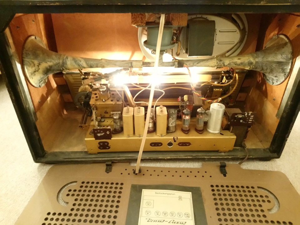

Radio Đức có cái còi nhìn đẹp quá, muốn hỏi các bác để ghép với đôi loa toàn giải với em nó

    Các bác cho em hỏi liệu cái còi như hình của con Radio Loewe Opta 2791w này mà ghép với đôi loa toàn giải thì có cần phải có 2 cái không hay 1 cái như hình là được ? có bác nào ghép thử em này lần nào chưa. bởi vì nếu kiếm được, hiện em chỉ kiếm đc một cái Radio này mà chi phí cũng chỉ cho phép kiếm được 1 cái , đầu tư cho cái Radio này mất 10 triệu e là có quá đắt đỏ so với việc chỉ muốn nó làm loa để chơi không ?
    Âm thanh nghe thử em nó trên youtube

    Cái radio Đức cổ đó của bạn kiếm được là loại mono hay stereo hả bạn... Bạn có phân biệt được điều đó không....
    Nếu nó là stereo thì bạn mới cần kiếm 2 loa toàn dải.... Còn là mono thì bạn có kiếm 2 loa toàn dải cũng chẳng giải quyết được điều gì...
    Và kiếm loa toàn dải thì chú ý thêm cần kiếm loa có độ nhạy cao bạn nhé... Độ nhạy khoảng >95dB độ nhạy càng cao càng tốt vì máy đó công suất âm thanh ra không đượclớn lắm đâu...

    Thanks bác, mình chỉ là đang nghĩ có nên vác con này về, sau đó thử tháo lấy cái kèn của nó rồi ghép với mấy củ loa toàn giải RFT L2659 và đôi amp scott 99D thôi (mình không biết cái radio này là stereo hay mono).
    Mình hỏi đôi lúc cũng ko trúng lắm vì thật sự mà nói thì mình chưa biết gì về âm thanh, và đang bắt đầu học hỏi mọi người từ bước đầu tiên. Do cũng ko quen ai ngoài chơi mấy món này, nên mình lên mạng để học vậy. (hình như HCM cũng ko nhiều ng chơi như HN)

    Vậy thì bạn chỉ mới có 1 loa, còn loa nữa bạn kiếm đâu ra cho đủ bộ...
    Hay là mua hai cái đài giống hệt nhau để lấy mỗi 2 cái loa à...

    Em cũng theo dõi rất nhiều năm thì cái kèn này khá rẻ, cái loa isophon cùng nó cũng k đắt. Nếu bác chịu khó xem bên đức thì kiếm được 2 bộ loa này cũng tầm 8-9tr thôi (trừ khi bác thích cái đài vì nó chạy mono bóng el84). Em đã từng 3 lần bị seller nhiệt tình quá gửi cho cả cái đài thay vì chỉ gửi loa và em ốm mấy ngày vì tiền ship.

    cái Radio này mà mua về đến vn chắc cũng tầm tầm 9 triệu. chủ yếu là tiền ship đắt. mình cũng thích nó, nhưng do nhu cầu đang cần đôi loa 800 OHM cho bộ Mono Philips, mình đang phân vân giữa 2 cái đài, vì cái đài philips chỉ là đôi AD3700AM mình cũng chưa ưng ý, vì định bụng tìm được đôi 9710AM giá tương đối tí.

    kiếm đủ 2 cái đúng là 1 lúc là hơi khó, nhưng nếu thử mà thấy hay như ý mình thích thì sẽ cố gắng tìm lâu thêm đâu đó xem có cái korn nào như vậy nữa cho đủ đôi. Đôi khi có 1 vài món để đổi qua đổi lại, kiểu kiểu như trong nhà vừa có cái đài lại vừa có cái korn đó để lâu lâu nghịch.

    Thực ra với những loa theo đài thì chỉ là loa có mức độ trung bình không phải là loa xuất sắc.... Nên cần cân nhắc kỹ trước khi mua bạn ạ...
    Có trường hợp mua cái đài Saba chạy đèn cổ stereo nhưng hai cái loa zin của máy thì kêu chưa to đã rè rè.... Mình định lên phương án sử lý cả loa của nó nữa nhưng sau nghĩ lại có sử lý chỉ mất công không hơn được gì... Để vậy cho nguyên zin...

    Hic. Bác mua mấy cái đài của siêmens có cái 14g hoặc tele có mấy cái field coil 25-30cm (mà nó cũng chỉ có trong đài thôi thì mấy em gắn mác klangfilm cũng không có cửa đâu.

    mình là ng mới, nhưng cũng chịu khó lục lọi (e là tốn thời gian cho mấy đồ xưa cũ này nhiều) mình thấy có nhiều Radio có củ Loa khá là dữ. chỉ là nó có 2 vấn đề:
    1- là ng bán cũng chẳng thể nào, nó là loại gì hay test thử cho biết nó hoạt động âm thanh nó thế nào
    2- thường mua nó là vác nguyên cả cái xác radio. mà đa số cái loa đó nó chỉ có 1 chiếc, do đó muốn là phải kiếm đúng 2 cái y choang rồi vác cả 2 khối radio về. do đó chi phí cho đống sắt vụn lên khá cao.
    Rủi ro là chổ đó, chứ mình thấy khá nhiều dòng hay trong các radio cổ này.
