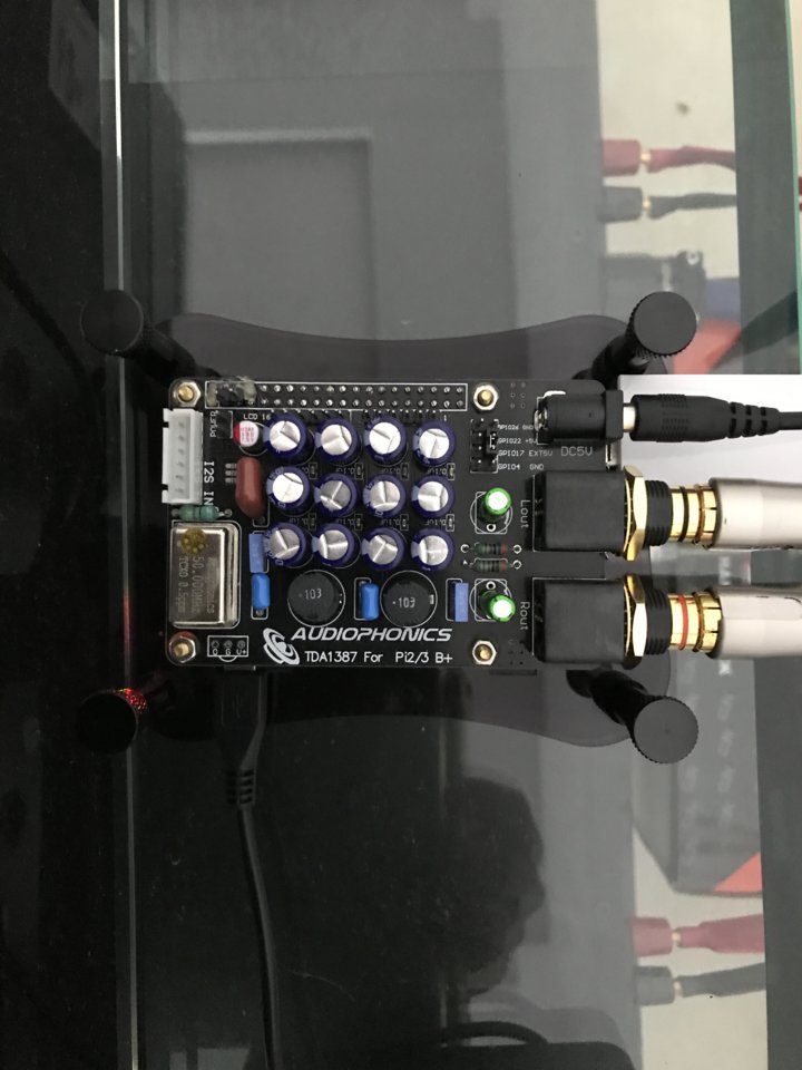

    Nghịch ngợm em cấp nguồn riêng cho pi và DAC tda 1387 , cứ mỗi lần thay đổi thì âm thanh lại khác nhau hay phết các bác ạ .
