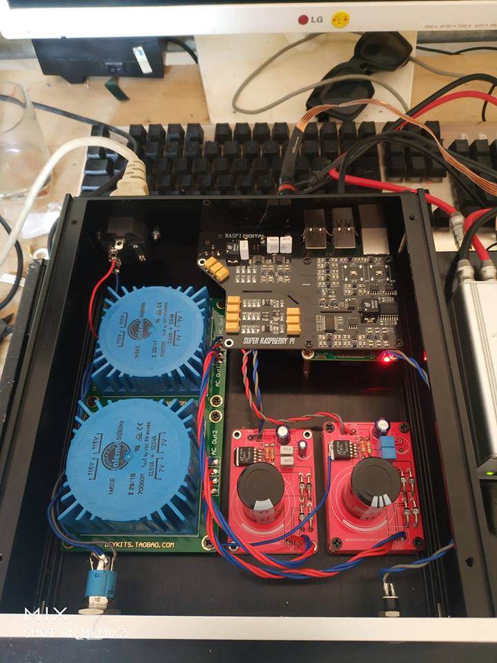

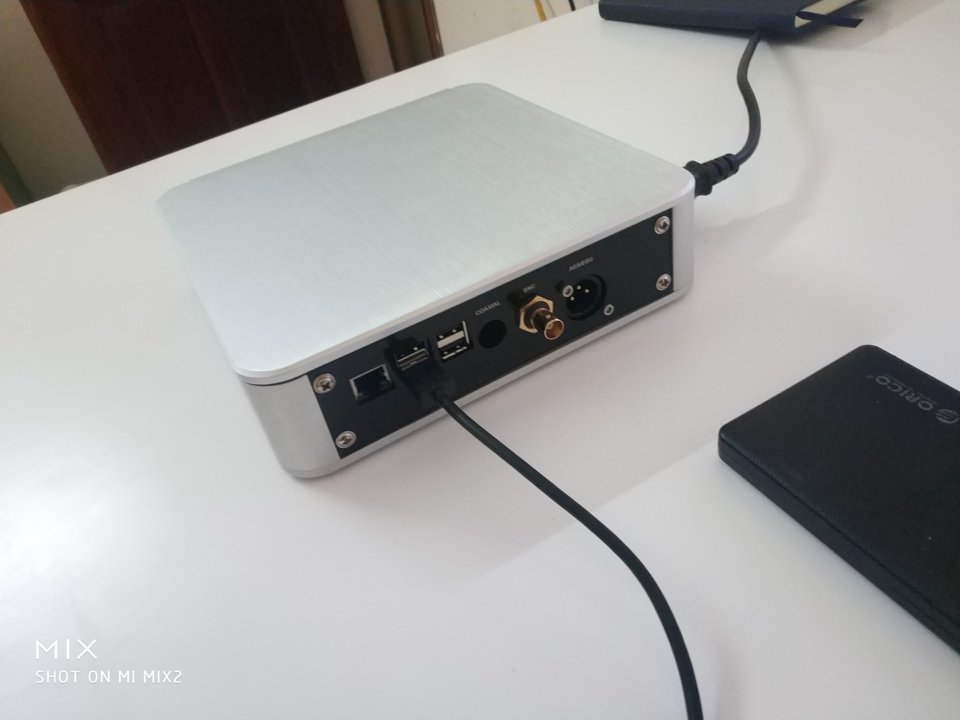

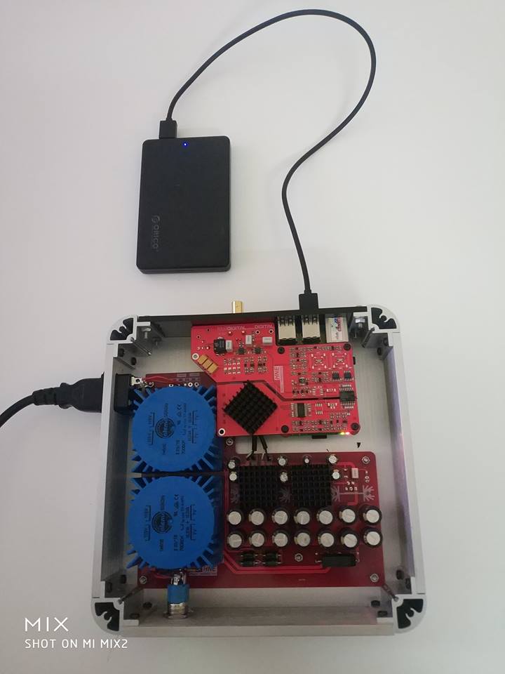

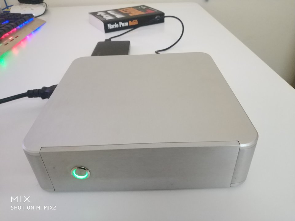

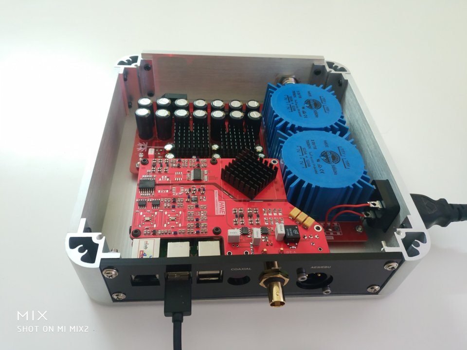

    :D:D Sản phẩm em đã hoàn thiện ạ , Nguồn cấp cho mạch Raspberry Ultralow Noise,
    Ultrahigh PSRR Linear Regulator ( LT3045 ) 3x : 1.8v , 3.3v , 5v . Output spdif interface : Coaxial , BNC , AES/EBU . power transformer : Talema 25VA and 15VA .

    Em muốn bộ nguồn tuyến tính đầu ra 5V3A bác có giúp em được không?
  4. HNE
    HNE Advanced Members
    11/3/19
    325
    676
    boar LT1084 dc 3A đó ạ

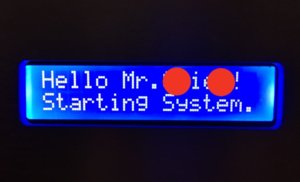

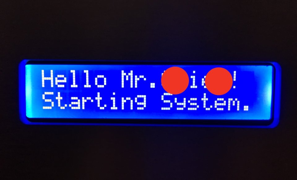

    Em mới được pass lại cái Pi có lcd 16x2 khi khởi động nó có dòng Wellcome Mr.xxx
    Em muốn đổi thành tên mình được không ạ?
    Xin được giúp đỡ.!

    Cái này nếu bác ssh được vào pi thì có thể chỉnh được
