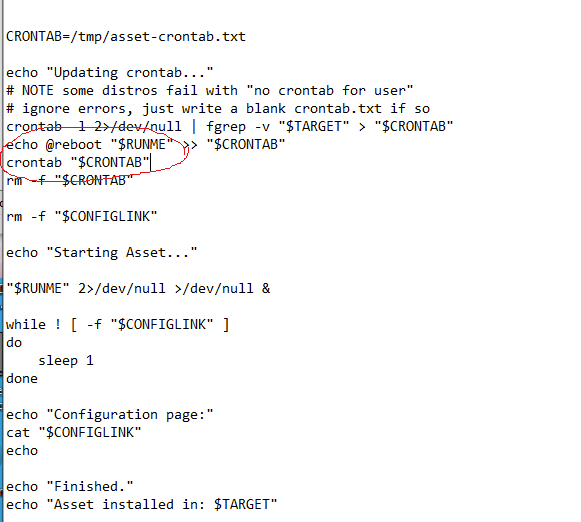

    crontab là của hệ điều hành, như Task Scheduler của Windows, để bác setup khi khởi động lại thì chạy AssetUpNP.
    Bác chọn 2 (dùng nano) cho dễ
    Nội dung của bác @tml3nr, chỗ dòng này.
    @reboot sudo /home/pi/bin/AssetUPnP
    Em nghĩ phải đổi thành:
    @reboot sudo /home/pi/bin/AssetUPnP/AssetUPnP
    (Nó mới trỏ tới file chạy, bên trên là thư mục thôi ạ).
    Em thấy sau khi cài đặt, nó được tự động thêm vào dòng dưới rồi.
    Định vào cài đặt thì đã thấy dòng đó xuất hiện.

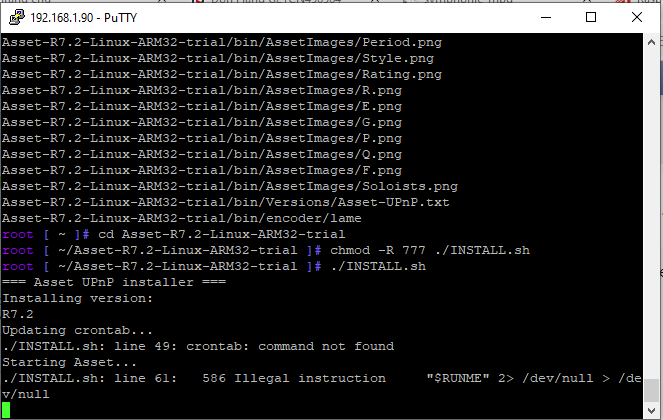

    Của em nó báo thế này sau khi chạy lệnh ./INSTALL :

    Của bác chắc là pi 4 rồi. user bác login là gì ạ? trước lệnh cài đặt bác thêm sudo xem sao.
    Của em pi 3 chạy smpd 0.9.6, thì cài bình thường.
    Sau khi cài xong thì add folder cho nó.

    Vâng, em đang cài trên Pi4 mà, bản smpd v1.0.10 (Update sau khi cài 1.0.7)
    Kể cả minidlna em cũng chưa cài đc trên bản này, các lệnh cũ của nó thay đổi khá nhiều so với bản 0.9.6
    E logon vào user root (bản 0.9.6 là pi)
    Em cũng đặt mua Pi2, 3 nhưng dịch dã nên ko ai ship cho

    SMPD 1.x dev build rất chặt nên chắc là không có crontab ạ.
    Vậy mình cho nó chạy theo kiểu service.
    Code:
    sudo nano /lib/systemd/system/assetupnp.service
    Code:
    [Unit]
    Description=Launch AssetUPnP
    After=network.target network-online.target
    [Service]
    User=root
    Type=simple
    ExecStart=/home/pi/bin/AssetUPnP
    Restart=always
    RestartSec=1min
    [Install]
    WantedBy=multi-user.target
    Sau đó:
    Code:
    sudo systemctl start assetupnp.service
    sudo systemctl enable assetupnp.service
    Check lại (Đường dẫn và tham số của em hơi khác vì em setup bằng root luôn):
    Code:
    pi@smpd:~ $ systemctl status assetupnp
    ● assetupnp.service - Launch AssetUPnP
       Loaded: loaded (/lib/systemd/system/assetupnp.service; enabled)
       Active: active (running) since Tue 2021-05-18 07:39:22 +07; 1 months 26 days ago
      Process: 285 ExecStartPost=/usr/bin/soundset (code=exited, status=0/SUCCESS)
     Main PID: 284 (AssetUPnP)
       CGroup: /system.slice/assetupnp.service
               ├─  284 /root/bin/AssetUPnP/AssetUPnP
               ├─  331 /root/bin/AssetUPnP/AssetUPnP --fork-is-webconfig --control-pipe 7
               ├─11280 /root/bin/AssetUPnP/AssetUPnP --fork-is-umedialibrary --assetid 0 --umedialibrary-param s --control-pipe 13
               └─26792 /root/bin/AssetUPnP/AssetUPnP --fork-is-upnp --assetid 0 --control-pipe 11

    Cảm ơn bác đã chỉ dẫn, em cài vào và chạy thẳng bằng lệnh
    ./AssetUPnP thì nó báo :
    Illegal instruction
    Lỗi này thì thua rồi, đành chờ Pi3 về em cài 0.9.6 vậy.
