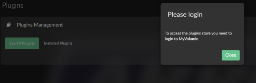

    Mình khi sử dụng plugin trong volumio thì nó lại bị ntn, nhờ các bác giúp đỡ với ạ

    B gõ vào trình duyệt IP của volumio/dev để vào Volumio Test Player trong phần Plugins test mode chọn TRUE rồi kiểm tra lại xem.

    upload_2022-5-17_17-57-26.png Mình có thử rồi nhưng vẫn ko được mới pó tay luôn bạn ạ

    Thế thì hơi lạ, b đang cài Volumio 2 hay 3? Mình vừa cài lại cho ông bạn bản Volumio3 thì vẫn bình thường.[​IMG][​IMG]

    Mình cài bản volumio 3 mới down từ trang chủ về. Hay là máy của mình bị gì ta.

    Mi
    Mình đã tìm ra lỗi nó ở đâu. Do mình bung os bằng win32disk, pi imager thì bị lỗi đó.
    Mình bung os lại bằng BalenaEtcher thì có được plugin bình thường lại.
    Cảm ơn bạn nhé
