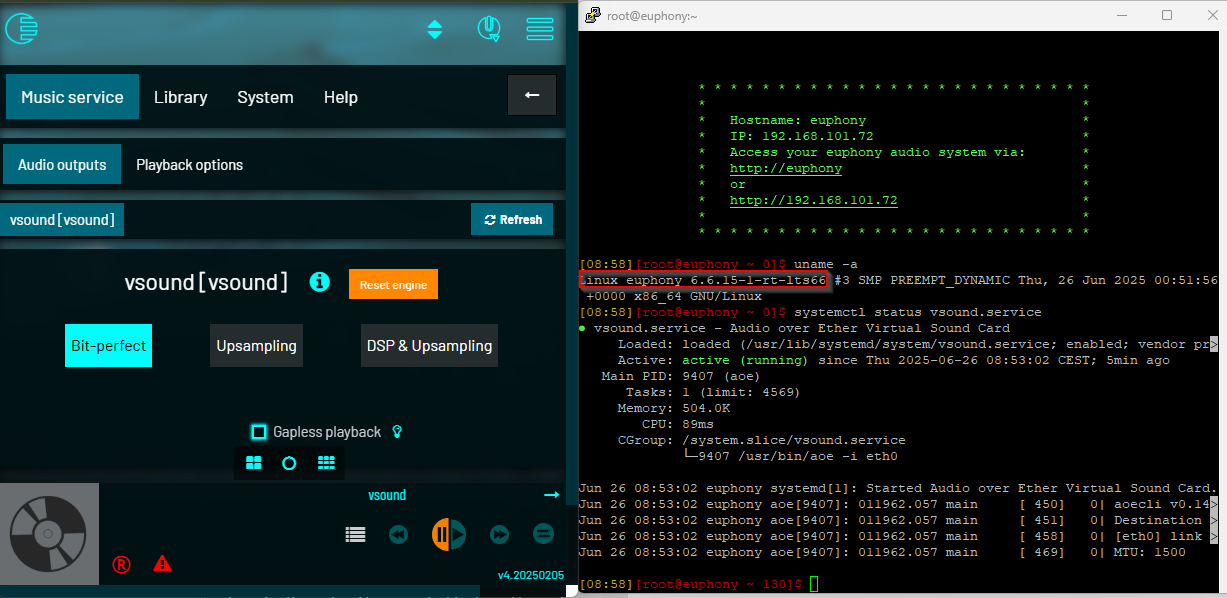

    Chạy rồi anh @linh0983
    Bản v4.20250205 dành cho PC (máy tính)
    Build kernel RT 6.6.15
    Build Vsound.
    Đã tắt các thông báo màu cam (Trial), đỡ nhức mắt.
    File 11GB. Dùng tool Win32DiskImager để ghi ra USB hay thẻ nhớ đều được rồi cắm máy tính. Chọn boot từ USB:
    Nên chọn boot (không tên) là kernel RT 6.6.15
    Nếu chọn boot (UEFI) vẫn như cũ: kernel RT 5.18
    https://drive.google.com/file/d/14opO5clW2p9sncpL-WfH6ZPxgfX4b-FT

  8. linh0983
    linh0983 Advanced Member
    11/10/15
    417
    556
    Tôi chép vào SSD boot ngon bác Lâm . o_O
    Phát qua UPnP ngon lành nhưng bên đây ko thấy Vsound ạ . :rolleyes:
    Nhưng dấu vết bên kia còn đây bác Lâm dùng AOE1 hay AOE2 ? o_O

  9. quatmo
    quatmo Advanced Member
    19/2/19
    229
    474
    Em build từ source này:
    https://github.com/symphonic-mpd/vsound để có driver vsound.ko
    và lấy đúng bản AoE anh post: aoe_x86_64_volumio.v015.tar.gz (trong trang trước).
    Em check lại xem sao.
    binna and linh0983 like this.
  10. linh0983
    11/10/15
    417
    556
    Ngon rồi bác Lâm ơi ! AoE2 ạ . :oops:
    Âm thanh Vsound tốt hơn UPnP cùng 1 chú DS-10 . :eek:

  14. quatmo
    19/2/19
    229
    474
    Nó là:
    Audio over Ether (AoE) – truyền tải âm thanh qua Ethernet => dây LAN
    Máy A (PC hoặc Pi) có vai trò làm quản lý thư viện nhạc, lấy audio dữ liệu PCM đóng gói thành Ethernet frames đẩy ra card vsound (card âm thanh ảo) theo tiêu chuẩn riêng Netmap (không qua IP/TCP/UDP)
    Netmap là một framework hiệu suất cao giúp ứng dụng user‑space và kernel xử lý packet I/O ở tốc độ cao. https://github.com/luigirizzo/netmap
    Máy B (Pi kết nối DAC I2S) - (không biết suport USB DAC hay không)
    Nhận dữ liệu và gom lại → ALSA/I2S → DAC
    Mục đích cách play AoE làm nhằm giảm nhiễu do CPU gây ra. Và vì truyền dữ liệu thô Ethernet frames tốc độ cao nên không suy giảm chất lượng.
    Bác xem thêm trang https://vnav.vn/threads/raspberry-pi-music-server.38335/page-294
    traica, binna, asap and 2 others like this.
  15. quatmo
    19/2/19
    229
    474
    Lúc hiện boot, bác chọn Boot (không có chữ UEFI) nó mới có vsound.
    binna and quangng like this.

  22. quatmo
    19/2/19
    229
    474
    Vsound cần Linux mới 6.1.x mới chạy mà EU đang dùng Linux cũ 5.18. Để nâng cấp Linux bác cần vào Os bằng SSH (này họ khoá, mình không tiện công khai vì họ đang thương mại phần mềm).
    Đơn giản nhất là bác download bản EU vsound mình build sẵn như trên.
    binna and oneclicklogin like this.
