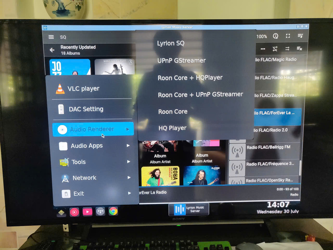

    Ok bác mình sẽ fix cho Pi.
    Mấy nay đang làm bản này cho PC.
    Sắp có bản Lyrion LT cho PC, hệ điều hành Linux Real-time tinh chỉnh cho Audio.
    Đủ đồ chơi để dùng trên máy tính (download nhạc, duyệt web, xem Youtube, nghe Youtube Music, Âm thanh ra DAC/hoặc TV (HDMI TV/Màn hình máy tính).
    Có: Lyrion, Roon Core Server, HQPlayer, File Explorer, trình duyệt Chrome, UGet downloader, VLC...
    Giao diện y chang hình này (chụp màn hình từ TV)
    ý tưởng dựa trên bản này: https://www.audio-linux.com/
    TrueHD, TuanTek, binna and 2 others like this.

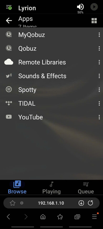

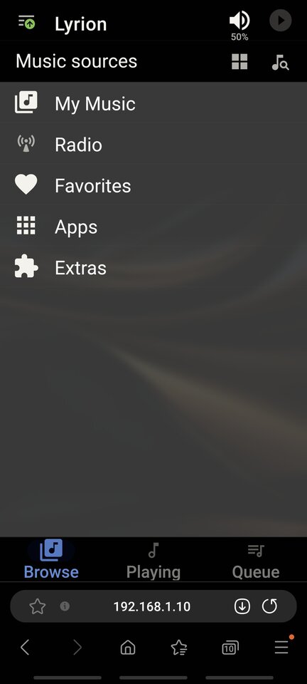

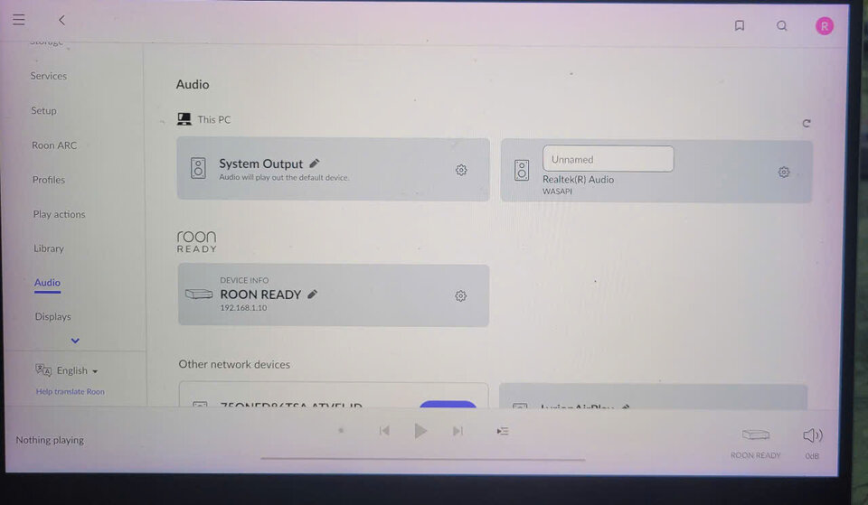

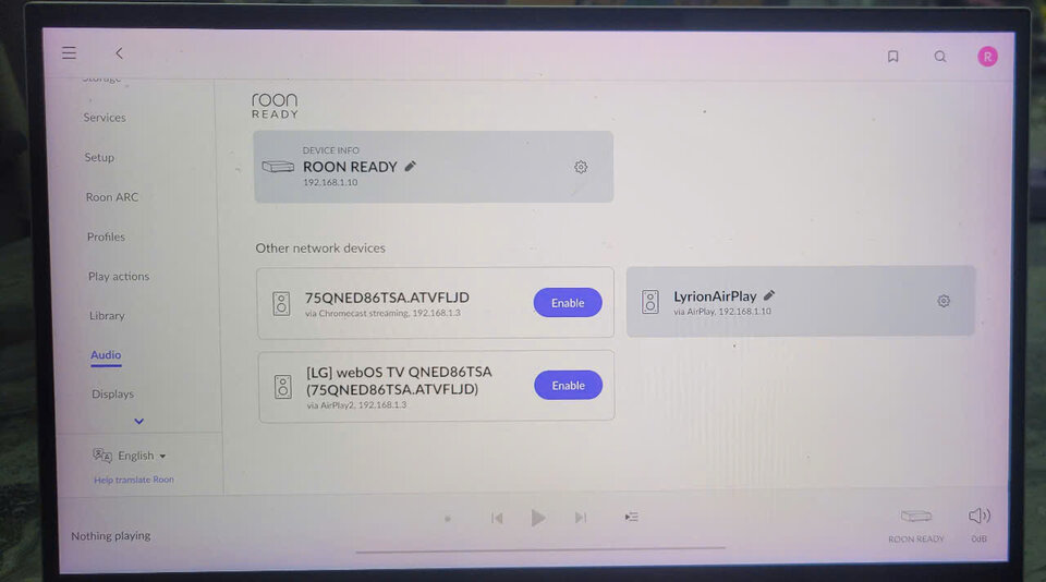

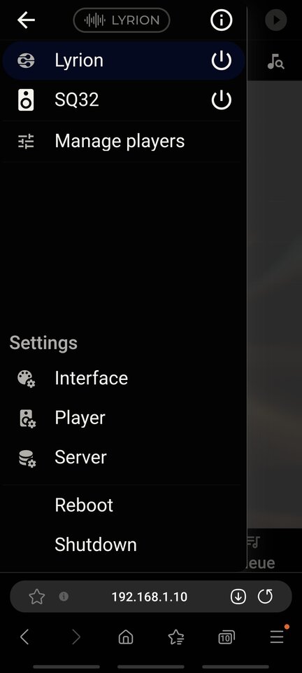

    Đầu tiên bác mở app VitOS Orbiter trên phone,add nhạc vào play, play có tiếng chưa, DAC nhận chưa...
    Tiếp theo bác kiểm tra đã bật roon trên app VitOS Orbiter chưa.
    Bật rồi thì sang Roon server kiểm tra hiện lên hay không?
    Về Youtube trên Lyrion sẽ hơn phức tạp setup, bác tìm xem clip bài về cách lấy Youtube API rồi add vào Lyrion.
    Lựa chọn dơn giản hơn để có all thì bác có thể dùng bản Lyrion LT 1.4f1 cho Pi:
    Xem thêm:
    https://vnav.vn/threads/raspberry-pi-music-server.38335/page-296
    Download:
    https://drive.google.com/file/d/1plx3c8c5_Jsa3XhC7m1In3py1nMapyHc/edit
    Ghi thẻ, vào menu bật Roon.
    anhchiennt2 likes this.
