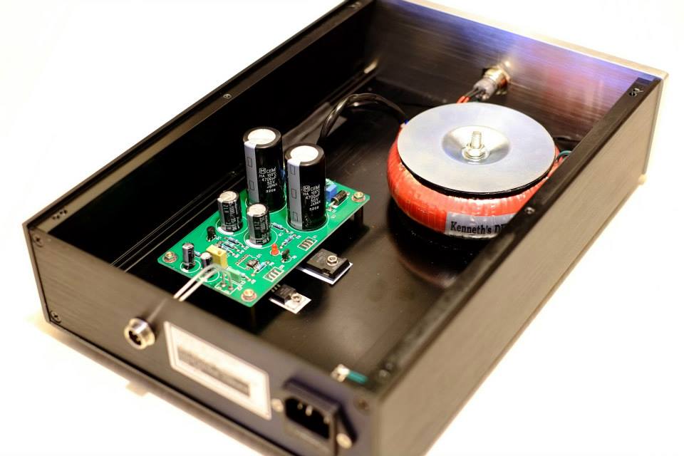

    em đang đặt làm con nguồn rời giờ tìm ipower test so sánh hơi khó, còn mua mới là 1t ( 3kshop ) vụ nhạc số này còn dài lắm bác anhton82 ơi hi.hi.
    dạo này vẫn chơi bộ Rainmaker + Cyrus 3 + PSX chưa nâng cấp à , mấy hôm nay nghe bằng nguồn sạc dự phòng cũng khá tốt , mà để như ý thì em phải nâng cấp cả amply dây nhợ... thì mới vừa vặn với cặp loa hiện tại , các album đang test đây ạ.

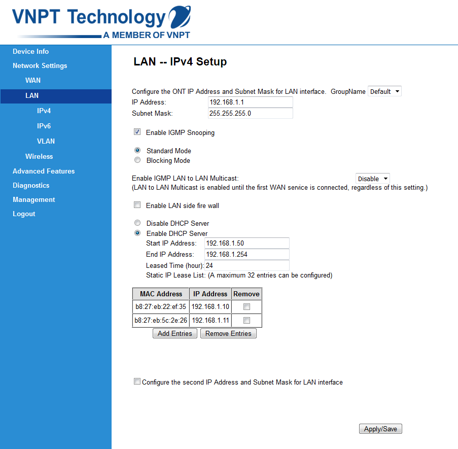

    Rãnh tí em sẽ test lại cho anh nhé. Trước mắt anh dùng IP động, nhưng setup cho router cấp IP (mình đã định trước) theo Mac Address của Pi.
    Như hình bên dưới, 192.168.1.10 là Pi em dùng thường xuyên. 192.168.1.11 là Pi test
