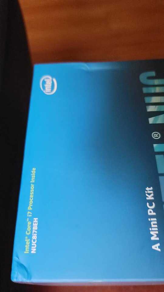

    Quang61 Advanced Member
    28/12/20
    343
    173
    Con nuc này của mình có cài hqplayer được ko..cách cài thế nào bạn hd giùm 20210602_122247.jpg
    tieuphi2006 likes this.
