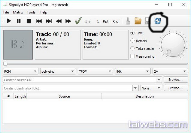

    Đã cài R+Hq và chạy bình thường từ máy này (ví dụ máy 1 với IP là 192.168.1.100 )
    Nay em muốn dùng máy 2 chạy Roon, đã add HQ từ 192.168.1.100 vào mà không chạy, em đoán do Windows chặn ko cho truy cập vào từ máy khác.
    Các bác phân tích nguyên nhân và chỉ em cách khắc phục với

    Nhấn vào cái nút như hình là được, nhớ ko lầm là vậy, dĩ nhiên là firewall phải được tắt

    Bài toán đã được giải.
    Cám ơn bác rất nhiều

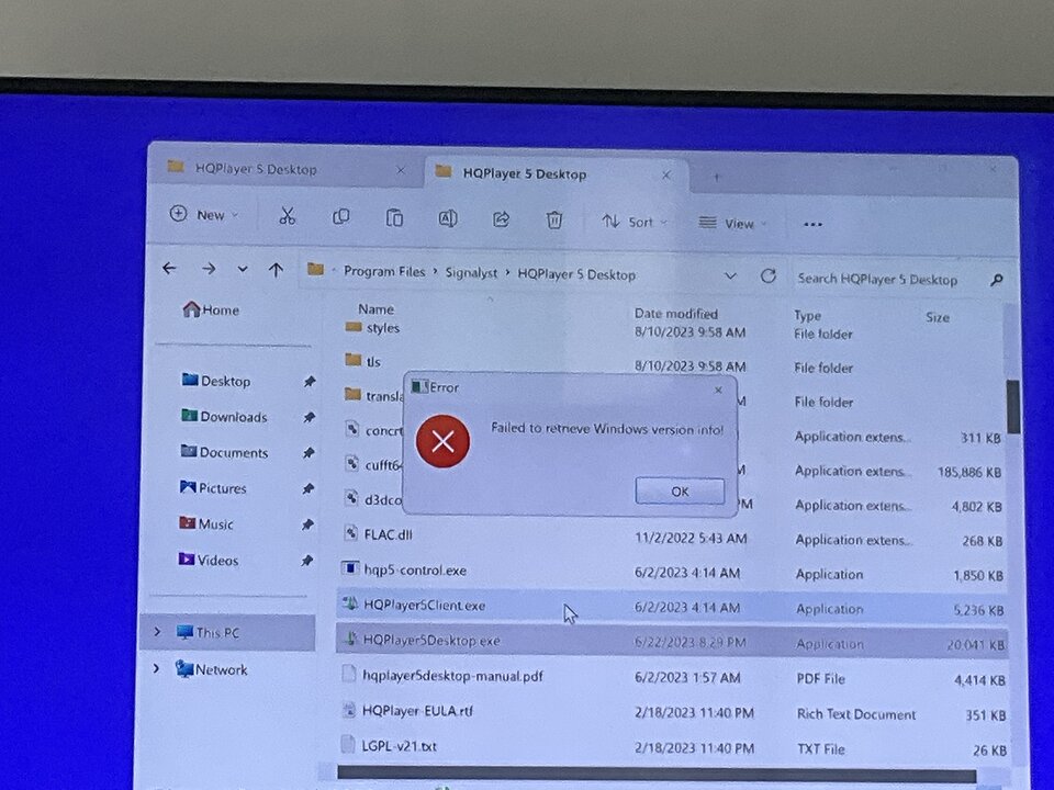

    Các bác giúp em với ah. Em cài win 11 superlite + chạy ao rồi. Cài bản hqplayer thì khi mở lên không chạy. Báo Failed to retrieve windows version info!.
    Bác nào chỉ em khắc phục với ah. Bản cài hq này em đã chạy bình thường trên máy em với win 11 pro

    https://vnav.vn/threads/tắt-service-nào-trên-windows-11-để-tối-ưu-hóa.156762/
    Bạn vào đây để xem. Khả năng cao là bản Win Lite đó tắt ser Workstation rồi. Bạn vào mở lại là xong

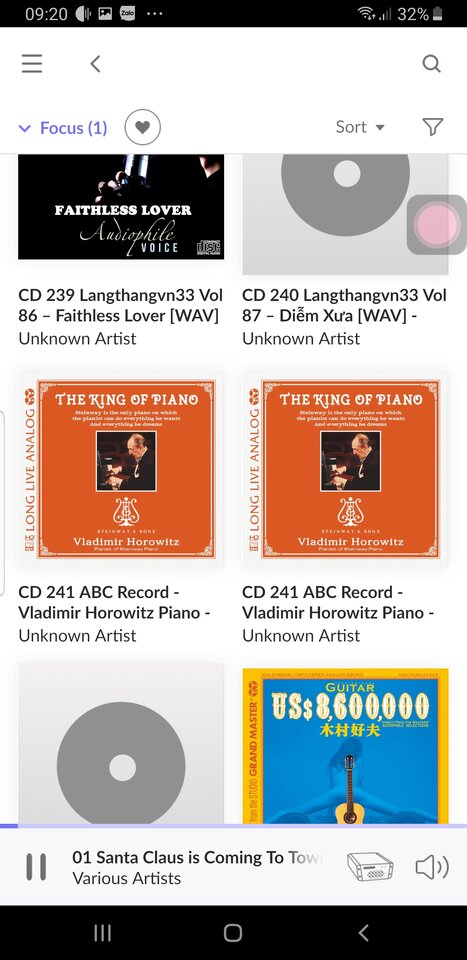

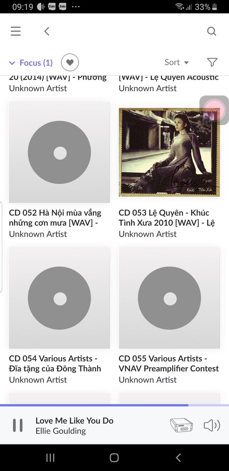

    Em nghe nhạc trên Roon và ổ Nas. Roon load nhạc từ Nas thì có hiện tượng:
    - Có 1 số album bị tách lẻ các bài
    - Không load đc hình cover của album
    Em không rõ đó là lỗi do đâu. Mở nhạc thì vẫn hát bình thường. Có cách nào khắc phục đc, mong các bác chỉ giúp.

    Bác mở Roon - Settings - Setup - Clear image cache : Clear Cache thử xem sao.

    Ko có.cover.thì do thiếu file cover, front, folder . jpg trong thư mục chứ nhạc, chứ bỏ bìa tên như trên sẽ load.được bìa, còn album load ra tùm lum là do metadata trong mấy file đó khác nhau, thì xóa metadata trong mấy file nhạc đó là về chung với nhau, hay đặt metadata giống nhau hết

    Em vẫn đủ xác file cover, fron....bác ạ

    Nếu có file mà nó ko hiện thì xóa file đó, lên google tìm cover khác rồi lưu lại với tên như trên rồi load lại sẽ hiện ra,
