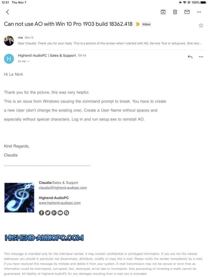

    AO em để trong ổ C, chạy thẳng từ ổ C không được kể cả file setup.exe. Em copy cả thư mục AO sang ổ D và chạy thẳng từ đây cũng không được. Hãng khẳng định AO hoạt động tốt với Win 10 Pro version 1903, hay bản build mới này có gì đó xung đột. Có bác nào update Win 10 bị vậy không?

    Bác nào update Win 10 Pro version 1903 lên bản build 18362.418 mà không chạy được Audiophile Optimizer 3.00 thì làm theo hướng dẫn trong ảnh trên nhé.
