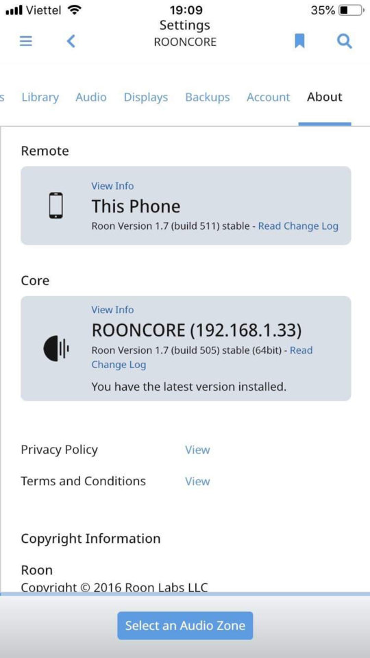

    up remote trên mobile 511 vẫn remote được cho 505 các bác nhé
    tuantrampro and tieuphi2006 like this.
