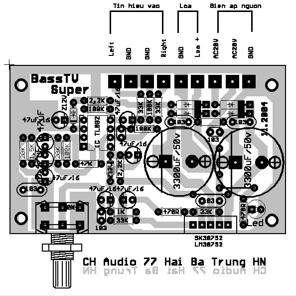

    Nếu có đoi lúc bạn xem TV mà cảm thấy tẻ nhạt . Bạn hãy bắt tay làm một tác phẩm như thế này .
    Sau đó kiếm một thùng loa có đường kính bát loa 20Cm là đủ để gắn Board mạch vào .
    Thế là bạn có cảm giác như đang ngồi trong rạp chiếu phim vậy . Khi bạn xem bóng đá thì hiệu quả cũng không kém . Những cú sút bóng .. Hụch .. hụch . Bịch bịch khiến bạn như biết trước được bàn thắng có xảy ra hay không
    Và ...vvv....vv không diễn tả nổi
    Mặt máy được thiết kế kiêm luôn cánh tản nhiệt nên rất gọn và vững chắc
