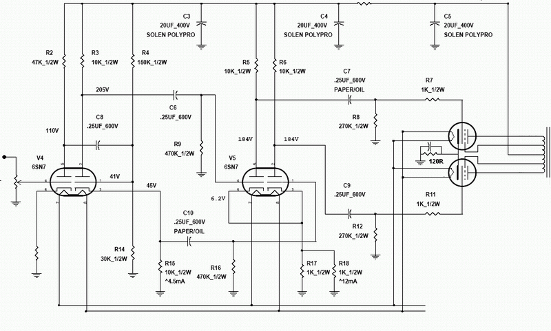

    Được mà bác Via, xài theo kiểu sau đây lại còn tốn linh kiện hơn chút nữa nè. Đèn lái chỉ chịu 14k thôi, nếu thay điện trở đệm 4k thành 2.7k thì đèn lái có tải là 10k.

    Cho dù ráp ở chế độ Pentode hay Triode thì mạch PP 6P14 cũng cần feedback nên dùng đèn làm mạch đảo pha xem bộ đơn giản hơn 1 tí. Với 1 cây 6H2P thì nửa triode làm mạch kđ thế nửa còn lại dùng làm mạch đảo pha thế là xong. Không biết em nói vậy có đúng không.

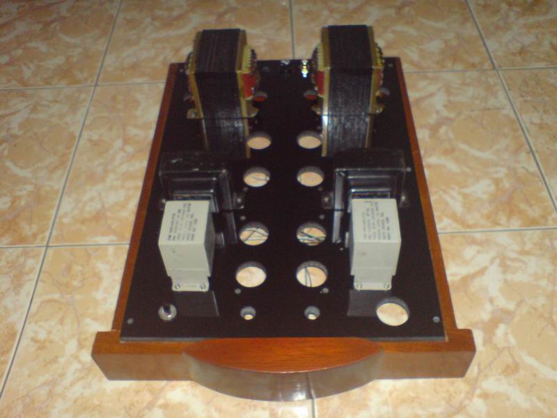

    ver.1:
    6h30_biến thế đảo pha_6P14. Quá đơn giản
  24. nhan_nut_bien
    nhan_nut_bien Advanced Member
    8/12/05
    997
    Kính bác Ba! Em nó đã hát.
    Ưu:
    . có lẽ nhờ biến thế đảo pha nên âm sắc rặt màu đèn ba cực. Tiếng Mid ngọt, treb bén.
    Nhược:
    Bass gọn nhưng không sâu, dynamic cũng chưa tốt, Có lẽ do em xài choke quá lớn (mỗi kênh 11H trong khi chỉ nên xài 2 - 3H)?
