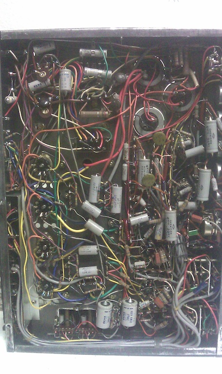

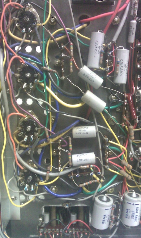

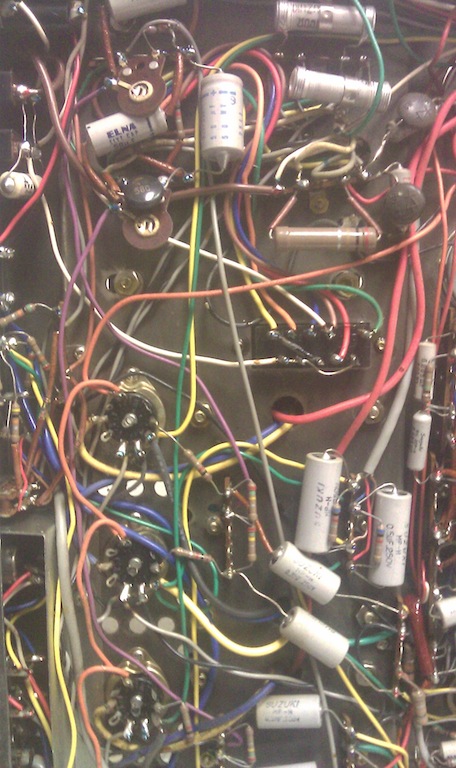

    :D Chào các bác, em là thành viên mới. Em có Sánui AU-70 early version , out put tube sài 7189A, bị phần Bias một dèn do dược -16v, mot dèn -10v, cả hai bên diều như thế. bóng đo -10v thì khoảng 3 phút thì đỏ rực, nhưng âm thanh vẫn nghe dược. Có thể bóng bị hư không các bác? hay chuyện gì khác, mong giúp đỡ. Càm ơn trước. Em Sơn Nguyễn

    Bác kiểm tra lại tụ nối tầng ngay phía trước lưới đèn công suất bị đỏ phiến coi thế nào, có thể mấy em tụ này cũ quá rồi nên dò :D

    :D Cảm ơn các bác tư cấn, theo service manual, em they các tụ loc điện, va các tụ nối tới grid của đèn công suất ( theo lời bác metalhead ), bây giờ chạy rất tốt. Điện thế đúng theo manual . Bác nào cần sercice manual của Sansui AU 70 , Email avcdiscount@pacbell.net em gời cho , vì file too big. Bóng 7189A rất hiếm, không biết mình có thể modify sài bóng khác được không? Diện B+ là 410V, nên không thể thay EL84 or 6BQ5

    mấy cái tụ suzuki nối tầng cũ quá nó rò hết rồi nên bị đỏ bóng là phải! lúc trước sửa cái 500A cũng bị mấy cái tụ quỉ quái đó, bịnh y chang :D, gần đây sửa cái pioneer SM-803 original nó cũng xài 7189A nhưng đã thay bóng của Nga là 6p14p
