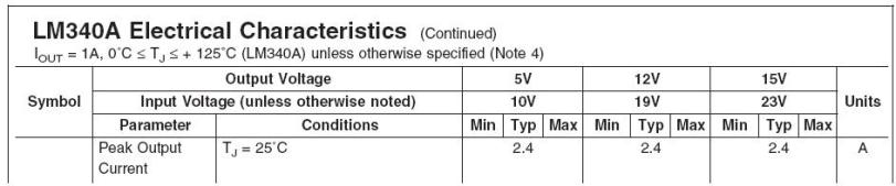

    Em mới ghé Nhật Tảo mua được mấy con Sò sắt rờ gu 5 volt ở shop chị Hạnh. trên thân có đề 3 dòng chữ:
    SH32AD
    LM340KC-5.0
    7805CK
    Em về tra trên mạng mà không thấy thông số, chả là em định dùng nó làm regu đốt tim đèn 300b mà không biết loại này chịu dòng bao nhiêu Ampere, bác nào biết xin hướng dẫn ạ. Em xin cảm ơn nhiều

    Nếu là sò sắt thì chắc chắn chạy được 2A . Bác cứ dùng vô tư đi ạ.
    Nhưng nhớ là cho tấm Heatsink to to một chút

    300b của em đã hát được 2 ngày, sau khi chạy khoảng 5 phút, sờ tay vô sò rờ gu là nóng hổi, sờ lâu không được. em cứ cho chạy cố, hơn tiếng đồng hồ vẫn không sao, cảm giác nóng hơn loại 5A khá nhiều. Liệu để luôn có sao không các bác? Loại sò 78H05 loại chịu dòng 5A mới keng ngoài Nhật tảo họ bán tới 100k/cặp, mắc quá!

    Vấn đề nằm ở chỗ miếng tỏa nhiệt bác ơi. 7805 loại thường mà bác gắn lên miếng tỏa nhiệt to là OK, cái này hồi trước em thử rồi.

    1 nguyên nhân gây nóng nhiều là áp rơi trên 7805 cao quá, bác để tầm 8V vào là OKie nhất ( chênh lệch 3 V thôi )
