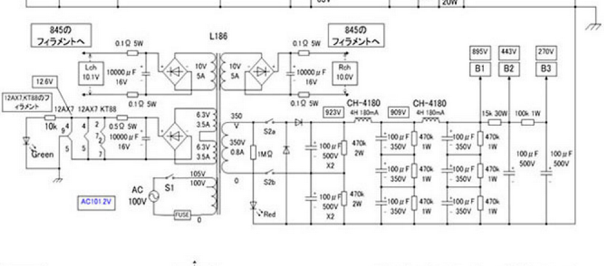

    Em thắc mắc!
    1/ Mạch nắn (voltage doubler) nhân đôi điện áp
    Vdc=Vac x 2 = 350 x 2 = 700vdc
    Sau trong mạch lại ghi 923Vdc (còn nhân thêm hệ số gì nữa vậy)
    2/ Tụ 100mf/500v lọc đầu tiên em nối tiếp 2 tụ 220mf/450v =110mf/900v được không vậy
    Giải thích giùm em,pls!

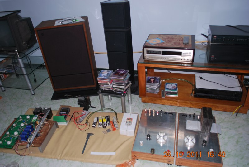

    Em làm 845 này lần đầu tiên ạ.
    Vì không tự tin lắm nên em hỏi thật kỷ rồi mới làm. Bác trả lời giúp em câu hỏi trên đi.
    Có câu hỏi nào ngây ngô thì các bác thông cảm cho!!
    Em đã leo lưng cọp rồi
    Em sẽ cố gắng hoàn thành 845se monoblock.

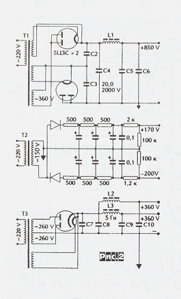

    bạn có thể tham khảo toppic cùng quấn nguồn của bác tea, và điện trở, tụ điện cách mắc nhé,
    làm mono thì nên quấn nguồn có 02 quấn cao áp.

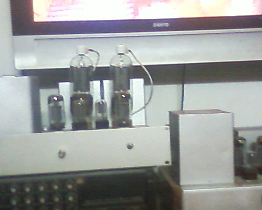

    mạch mình đang làm cho con Fu5 cuả mình

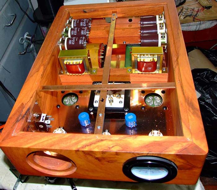

    Bố trí nhìn đẹp!
    2 đồng hồ bác hiệu gì vậy, tìm nó ở đâu?

    các bác nhầm rồi em lấy Ví dụ minh họa trên mạng thôi. FU5 của em làm trên chassis giống với music anger tàu khựa ý đây là hình Fu5 thiếu mỗi nguồn nữa thôi

    Theo kinh nghiệm của em thì mạch bội áp như trên cho Vdc bằng khoảng 2.6 lần Vac, tức là khoảng 910VDC với nguồn 350V của bác, như vậy nối tiếp 2 tụ 450V không an toàn.

    Đẻ ý kỉ lại nhé 500 vs 900. Vị chi là 4 con tụ cho phần sau diod, trước cục choke > duyệt :D

    em làm mạch bội áp roài nè. mạch nhân đôi tức là nhân hai áp sau diode. lúc đầu em cũng tưởng nhân hai áp xoay chiều đầu vào.
    Vdc out = 2.8 x Vac. sau khi có tải, mạch sụt một vài chục vôn tùy tải :D

    Vâng, đúng la em đọc không kỹ, nếu dùng 2 tụ 220uF/450V thay cho 1 tụ 500V thì ok :D

    bác có thể chọn trở tải/ choke tải KT88 (chạy 5 cực đúng nghĩa nha bác, áp cao tí) sao cho swing voltage cao nhất có thể. cái này phải đưa vào phần mềm tính thôi. chứ mò mẫm hơi khó.[/quote]
    Thanks bác,
    Mạch nắn bội áp
    Vdc out = 2.8 x Vac
