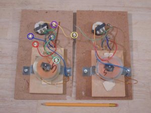

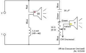

    Theo như sơ đồ phân tần gốc dưới đây . Mình đấu dây từ chiết áp ra loa treble sai cực có ảnh hưởng gì không các Bác ? Dấu chấm vàng là cực âm hay dương vậy các Bác ? Theo như hình thì dây số 5 sẽ ra cực âm hay dương vậy các Bác . Nhờ các Bác tư vấn dùm .

    Dấu châm vàng là cực +, dây 5 bác cũng đấu vào chấm vàng luôn.
