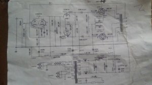

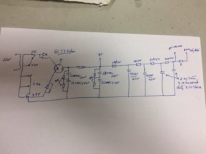

    Các bác cho em ý kiến cái sơ đồ mạch này nhé! Tks

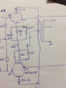

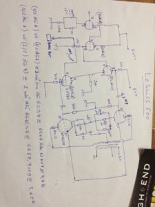

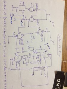

    Đây bác, hôm giúp cái 600 của bạn em chép vội, phần cơ bản chính xác đây
    maitrang1217 and AmaZa like this.

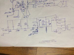

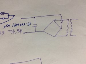

    Nguồn đây, họ dùng đèn damping và choke nên dù nắn bán dẫn nhưng vẫn có mùi đèn
    QUOCND64 and AmaZa like this.

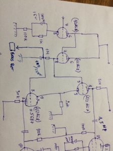

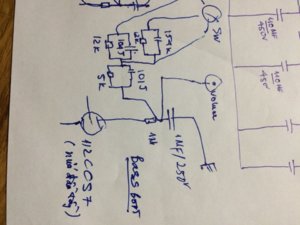

    Mạch bass boot đây, phần tụ trở chính xác, dùng toàn trở audio note tantalum. Chỗ nối chân đèn pre chính xác, chỗ nối chuyển mạch bà volume vào chân nào và còn đi đâu nhờ các bác chỉ tiếp, em ngại dò dẫmo_O
    AmaZa likes this.

    Mạch nắn ngay sau diode là vào đèn damping nhé bác, em vẽ thiếu đèn
    AmaZa likes this.

    Nếu được bác vẽ lại giúp em mạch nắn ạ, đèn damping mạch như nào em không biết ạ:).

    Đây bác, đèn 6cj3 nó làm chậm cao áp bảo vệ đèn công xuất, hoạt động như đèn nắn đơn.
    AmaZa likes this.

    Nguồn này nó có 2 nguồn ra ct qua chuyển mạch để dùng cho nhiều loại đèn, đồng thời với chuyển mạch trở thoát cathode.
    AmaZa likes this.

    Em cảm ơn bác DungAD ạ, không biết OPT của Leben cs600 này mấy k vậy ạ, cặp Tango FX-40-5 này dùng được không bác?

    Em nghĩ là ngon chứ, Leben không ghi thông số trên OPT và choke nhưng chắc cũng loanh quanh tầm đó. Em không thạo món PP, chỉ toàn SE và PSE thôi.
