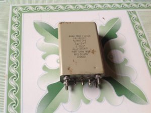

    Các Cụ cho Em hỏi cục này để làm gì nhỉ

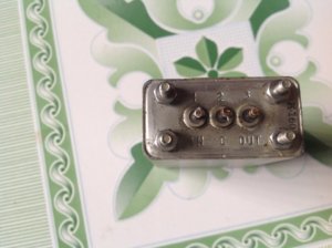

    IMG_0221.JPG Các Cụ giúp Em luôn chân nào là chân 1 ạ

    Cục này làm b thế xuất pre. Để băng thông khá 1 chút cần tí kn. Chữ số mờ quá phải đo đầu trạm mới xác định được.

    Bác đo trở thuần là biết mà? Cẩn thận nữa thì đo H

    Nó ghi band bass filter rồi còn gì nữa đâu.
    khoảng 500hz - 5khz. dùng cho micro karaoke bá cháy. chống hú.

    đo trở thuần thì hai đầu đo được 600omh , còn lại hai đầu đo được 30omh ạ thanks

    he he nói túm lại nó dùng để làm gì Bác ơi

    Em chỉ có đồng hồ đo trở thôi ạ còn đo H Em không biết và không có đồng hồ
    Vậy Bác chỉ rõ giúp Em là đầu bao nhiêu Omh là vào và bao nhiêu Omh là ra với ạ thanks Bác

    Cuộn nào có trở kháng lớn nhất là cuộn sơ, 2 cuộn có trở kháng nhỏ = nhau là cuộn thứ. Cứ theo thứ tự trên biến áp, b sẽ xác định đâu là 1-2-3-4-5-6

    Dạ cám ơn Bác Em hiểu rồi , Bác cho Em hỏi thêm chút vậy khi đấu xuất âm cho pre thì theo hiện tại Em đang xuất qua tụ 0,2uf , nếu xuất qua biến áp này có phải tăng tụ lên không hay vẫn giữ nguyên ạ thanks Bác

    Biến áp này nếu có dòng DC thì đáp tần của nó hơi hẹp, chủ yếu là mid. Nếu bác bỏ dòng DC đi, nghĩa là nối tín hiệu vào nó bởi tụ nối thì đáp tần sẽ mở rộng ra nhiều. Khuyên bác nên dùng tụ >=4mF, hoặc bác có thể tính toán tụ này bằng cách coi tải là cuộn sơ có thành phần Z và R.

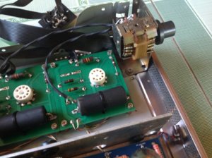

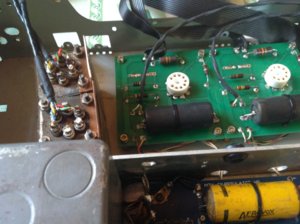

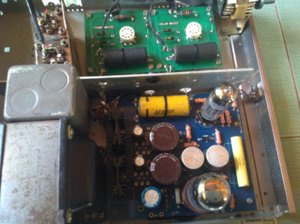

    Chào các Bác cho Em hỏi nhờ chút ạ sau khi Em lắp cái Pre xong thì khi lắp volume ở đầu vào thì ù lớn , khi lắp vol ở đầu ra thì không bị , và volume của Em là volume là volume dùng trở , phải lắp nối tiếp một con trở 530k vào đường in , nếu không thì ù to và chỉ nhích một chút là tiếng đã rất to và không chỉnh để nghe nhỏ đc ạ , có Bác nào đi qua chỉ giúp Em cách chỉnh lại với ạ thanks các Bác à Em đang đấu trên : CD Meridian ,Pre tự lắp , power Krell ksa 150 , loa Alter A7 ạ
    Bác nào đi qua chỉ giúp em với thanks các Bác nhiều

    Chắc là bạn đấu nhầm chân volume rồi, nếu đấu đúng kiểu gì cũng chỉnh nhỏ được !

    dạ Em đấu đúng Bác ạ không nhầm ạ thanks

    Bạn chụp ảnh gửi lên, nếu đúng chân giữa vào lưới đèn thì chân nối mass thế nào ? khi chỉnh volume về 0 thì tín hiệu đầu sẽ nối thẳng xuống mass vẫn kêu to là sao nhỉ ?

    dạ chỉnh volume về 0 thì không nói ạ , chỉ có nhích lên một chút là nó đã kêu ầm lên , không nghe nhỏ đc ạ như mấy Bác nói là nó dư gain ấy ạ thanks

    Mạch bị tự kích rồi, cũng có thể bị hồi tiếp dương, không bị hồi tiếp dương thì nguồn cao áp kém > sửa lại nguồn >tăng trị số choke, tụ... hoặc dùng nguồn ổn áp B+ luôn cho nó gấu

    Kiểm tra kỹ lại cái volume của bạn đi nhé. Khéo volume của bạn bị hỏng rồi....

    dạ đã thay các loại volume , ghét quá em đang banh ra chạy lại ạ
