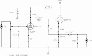

    Em đang nghiên cứu DIY con pre xài // 12au7, có tham khảo bài viết của bác GOHOME mạch pre Cary SLP-100MK2 (@ Lưu ý 12AU7 parallel)
    Nhưng không có phần mạch nguồn, và bác GOHOME có hướng dẫn là (
    Nguồn cary sài mạch lọc C - R - C , Bác cứ điều chỉnh R ( có tải ) sao cho có B+ 250v là ok)
    Em mới tinh và không hiểu biết nhiều về điện tử, các bác tư vấn giúp em phần nguồn cho mạch này với
    Chân thành cám ơn
