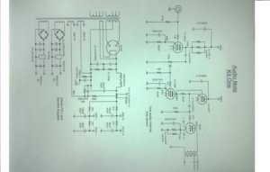

    Tạt qua kiếm xem có cái schem nào hay mà công suất thấp không để đu theo. Thời tiết nóng bức này ngồi thiền được tí lại phải tắt, lúc làm cứ tham công suất lớn vào bây giờ mới khổ. Vậy mà mấy các bác chẳng tập trung vào chuyên môn cho em nhờ tí.
    Bàn luận về OPT thì dài. Vấn đề này dắt dây vấn đề khác nhiều lúc muốn tham gia tí, nhưng em quyết định thôi vì sợ loãng topic :D .
    Em góp vui với bác chủ mạch ANK1. Em đang theo mạch này, đang ráp và hy vọng nó hay trong tầm giá. Các bác đi trước có đưa các mạch đơn giản nhưng khủng về giá em không theo được. Bác nào làm rồi có bí kíp gì chỉ em với để em nó hót cho hay.

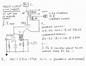

    Cũng hơi lạ Bác nhỉ , chả biết tác giả thiết kế cái mạch này nhằm tận dụng cái gì chắc Bác ấy có cái lò sấy với 2 cái điện trở sấy 60R gần 400W . Cơ mà để nguồn dòng cỡ đó phải có cái nguồn 180V DC 6A trở lên tức là phần đốt tim cho đèn CS và cao áp cho phần Pre&driver đã cần cái biến áp nguồn tròm trèm 1kW . Ôi cái 2A3 SE ... Ở đây thấy bác ấy đang hỏi cái C1 ... Với cái dòng 30mA thì rung rinh sao nổi cái cây 2,5A . chỉ tội phần lọc nguồn đốt tim nếu là nguồn AC nắn sang DC .. khi đó cái amply nặng nhất cái biến áp nguồn với cái tụ lọc ..

    Vẫn là hồi tiếp âm dòng điện thôi cụ.
