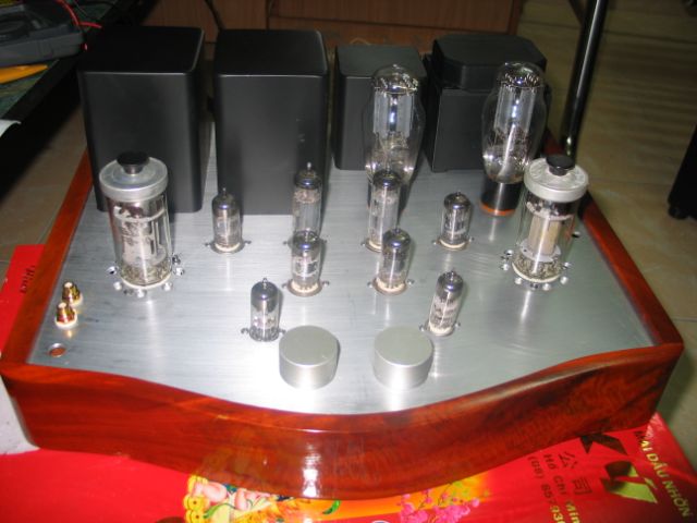

    Có một em newbie Tết vừa rồi đã đóng cửa ở nhà để ...DIY. Sau hơn 10 ngày trăn trở (với đầy đủ nghĩa đen của từ này) thì một em GU50-SE đã cất tiếng hát chào đời.
    Do em newbie này còn e lệ, không chịu post bài nên em ...lén khoe hàng giùm :wink:

    Bác cho biết sơ đồ mạch và review về chất âm của em nó như thế nào, em cũng đang muốn đu theo em này vì đang có sẵn cặp đèn

    Sao nhiều bóng thế bác nhỉ ? Mạch gì và công suất bao nhiêu hả bác ?

    Amp này có phono hay mạch equalizer mà lắm đèn thế bác? Xưa nay em mới thấy amp có 4 đèn trước bóng công suất thôi.

    Đẹp quá, chủ topic giới thiệu sơ qua tí đi, xài đèn gì?xuất âm gì?..v.v..

    Sao nhiều đèn thế Bác, cho hỏi nhỏ bên dưới có đấu dây đầy đủ không , đèn nào là đèn lái, đèn nào là đèn ... chớp vậy Bác .... :lol: :lol: :lol:

    Sao lại có 2 núm Volume nhỉ
    Chắc là kết hợp 1 pre + 1 pow trong 1 khung vỏ nên mới nhiều đèn vậy, Pre dùng 4 đèn, còn lại của Pow, nhưng vẫn thấy thừa 1 bóng nắn thì phải

    Cám ơn các bác đã quan tâm. Em động viên mãi nhưng cái ông newbie này vẫn không chịu xuất hiện, làm em phải..."theo lao" vậy.
    Amp này có nhiều bóng là để sau này ...upgrade thêm phono, tone control...Cũng có thể bác ấy lắp thêm một vài tầng đầu và tầng thúc khác để thay đổi khẩu vị. Hiện nay amp này chỉ chạy 1 bóng nắn điện 5U3C + 2 bóng 6U8A + 2 bóng GU50 thôi.

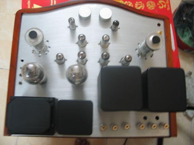

    Về âm thanh: rất trong và rất chi tiết. Có thể dùng từ 'long lanh'. Tuy nhiên tiếng bass gọn và rất ấm.
    Về công suất: tạm tính được là 16W.
    Âm thanh và công suất trên đạt được là do dùng OPT kiểu Tripilar (có 3 cuộn dây phần sơ cấp) theo kiểu thiết kế của ông Mc.Intouch. OPT này do phường Đakao-HCMC sản suất bằng fe C-core, chất lượng khá tốt (mỗi tội giá hơi cao).

    Bác ơi sao nhiều cọc loa thế ? Tận 6 cọc! Nếu nhầm bỏ qua cho em chỉ hỏi vì tò mò!

    Em đoán chắc là do mỗi cục OPT có 2 đường ra cho loa 4 Ohm và 8 Ohm bác ạ, trên sơ đồ có thể hiện đó :D

    Ah vâng thế em đã hiểu Cọc loa chung Mát!

    Em tính kỹ lại thì CS chỉ được 12,4W thôi. Sorry các bác nhé!
    To bác Via: Bác mod lại chạy 5 cực em đoán sẽ được 10W đấy. Nhưng về nhạc tính thì chắc cố lắm cũng được 8/10 so với cái amp này :mrgreen:

    Bác cho em hỏi con trở giữa 2 nữa đèn 6U8A là bao nhiêu Ohm để em còn bắt chước :D

    8/10 bác hơi tự tin quá đấy , chẳn phải em nó đang chạy 5 cực ultraliner à

    Con trở này là 160 Ohm bác ạ. Sory bác em ghi sót.
    Dạ không phải ultraliner bác ạ. Đó là nhờ OPT loại Tripilar của bác Túy + tay nghề DIY cao của em mà thôi :lol: . Lúc đầu làm mấy version đầu đi thi đấu o TBG bị đá văng ra ngoài cửa. Rút kinh nghiệm vài lần như vậy nên bây giờ mới có thể tự tin đc.
