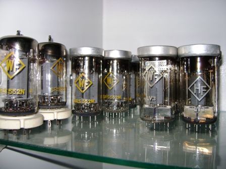

    bác thấy cái này cũng OKIE luôn hôn?
  21. ssass
    ssass Advanced Member
    12/8/07
    4.557
    94
    chời ơi , em là em thấy không được , phải xài thôi , để lâu nó mốc . :wink:
