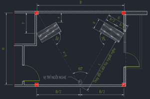

    Em xin trình bày tiếp :
    1- Cấu tạo phòng em : Dài x Rộng x Cao = 4,9x4,05x3m. Em chọn PA kê loa theo phương ngang phòng, dàn máy và máy tính (Em dùng Lossless) để bên cạnh vị trí ngồi nghe để dễ tìm bản nhạc khi nghe . Em chủ trương không dùng Bass Trap để … Tiết kiệm.
    2 - Em chọn vị trí ngồi nghe và vị trí kê 2 loa theo hình Tam giác đều (Xem bản vẽ). Chú ý là tọa độ gốc của 2 trục x-y hợp nên góc 60o lấy theo mặt ngoài bức tường mà bác tựa lưng vào. Sau đó xoay từng loa để mặt phẳng loa vuông góc với 2 trục x-y . Khi kê 2 loa ra xa nhau theo phương ngang nhà thì được lợi là trường âm sẽ rộng hơn, vì vậy em đẩy loa ra sát tường 2 bên .
    3 – Cách bố trí này rất dễ , các bác chỉ cần vẽ tay với thước vuông và thước chia độ là OK, nếu bác nào dùng được AutoCAD thì còn dễ hơn nữa. Bởi vì em kê loa cao cách mặt sàn 30cm nên ta sẽ đo các khoảng cách x,y theo mặt trên đỉnh loa cho chính xác.
    4 – Tạm thời em đẩy các loa ra xa nhất theo theo các trục x-y . Sau đó vừa nghe thử vừa đẩy các loa này tịnh tiến về phía người nghe theo trục x-y . Bao giờ thấy tiếng nghe được là tốt nhất thì dừng lại .
    5- Tại sao lại chọn góc kê loa là 60o ? Em đã thử chọn các góc khác nhỏ hơn để đẩy cặp loa ra sát tường sau loa có thể được nhưng kết quả thử nghiệm cho thấy âm hình không chính xác (Em đang nói tới hiệu ứng Qsound của CD trên) ,Nếu chọn góc >60o thì loa tiến quá sát về phía
    người nghe hoặc yêu cầu phòng quá lớn, và hiệu ứng Qsound khi đó cũng không rõ .
    6-Tại sao lại đẩy tịnh tiến loa dần theo trục x-y về phía người nghe ? Loa của em càng sát tường sau loa thì tiếng Bass càng bị dội đồng thời phải chỉnh tăng Pre để nghe cho rõ thêm phần Mid-High , mà chỉnh tăng Pre thì tiếng Bass dội lại …to hơn. Vì vậy ta phải đẩy tịnh tiến loa về phía trước. Đây mới là bước cần người nghe phải lựa chọn ra được vị trí tối ưu . Cái này phụ thuộc gu nghe nhé các bác : Bác nào thích nhiều Bass thì đẩy loa ra xa, ít Bass thì đẩy loa lại gần. Và khi dùng CD Amused to Death để setup thì ta sẽ thấy : Khi đẩy loa càng sát về phía người nghe thì hiệu ứng Qsound càng rõ , tuy nhiên ta không thể đẩy loa tiến sát về phía người nghe được, vì vậy bây giờ để chọn vị trí loa trên 2 trục x-y sẽ phụ thuộc vào các bác với các CD quen thuộc . Em thấy chọn vị trí sao cho tiếng của 3 dải Bass-Mid-High cân bằng nhau là tốt nhất.
    7-Kết quả : Chỉ có thể gói gọn trong một từ “Tuyệt”. Tiếng rất chi tiết, mạnh mẽ và dẻo không kém Ampli đèn (Em dùng Ampli bán dẫn), khả năng thể hiện 2D-3D của bản nhạc rất tốt. Lấy các Album cũ đã nghe ra nghe thấy trước đây mình nghe bị thiếu nhiều quá.
    P/s: Cách làm trên chỉ tốt trên dàn máy của em, em không dám chắc nó sẽ tốt trên dàn máy các bác .

    Cách sắp xếp của cụ không ổn :) . Ở nhà em phòng ốc cũng na ná (hình như ở VN nhà nào cũng gần gần giống nhau :lol: ) nhưng trần em làm trần bông thuỷ tinh nên nó triệt âm rất tốt em thấy ở vở hộp bông thuỷ tinh có ghi accoutics pro. nhà em thì thấy không gian loa philips toàn giải thùng electrovoice thể hiện rất tốt các vị trí trong phòng âm thanh khá đều

    Em làm "mò" mà bác. Mục đích chính là để loa thể hiện được hiệu ứng Qsound của CD Amused to Death, Em sẽ đem CD này qua nhà bác Đại để bác Đại copy gửi các bác Test thử. Đúng là không có kỹ thuật, nhiều khi làm xong rồi mà không biết tại sao loa nó kêu được được như vậy, âu cũng là thiệt thòi các bác nhể :mrgreen:
