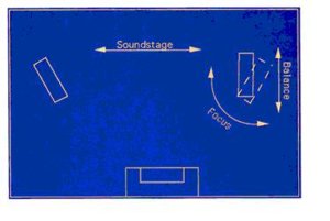

    khổ thân cho bác Haolq từ xưa đến giờ chỉ chú ý đến thiết bị. nay mới ... để ý đến phòng nghe :D
    cái mà bác đang tán dương thật ra nó chỉ là hiệu ứng Stereo mà phần lớn do phòng nghe và cách setup mang lại với điều kiện là thiết bị phải cân nhau, từ cdp cho đến loa và các driver không lệch pha nhau nhiều quá.
    để đạt được hiệu ứng âm thanh nổi- tạm dịch từ chữ stereo, thì theo em cũng chảng có gì khó và chẳng có gì mới. vì các trang web đã nói rất nhiều, các sách về âm thanh cũng viết đầy. đại loại nội dung như bác Haolq đang đề cập. ngày xưa nhiều bác sang nhà em chơi ngạc nhiên thấy sao dàn nghe cỏ mà nhạc hay quá... vì đơn giản em setup kiểu sì tê này.
    em tặng các bác cái hình sau.
    việc kê loa cụ thể thế nào tùy thuộc vào từng bộ dàn, từng phòng nghe cụ thể vì nó liên quan đến cái người ta gọi là room mode.
