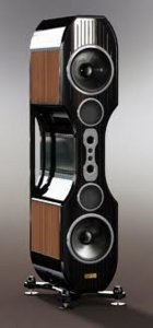

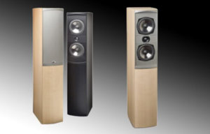

    @ Bác Haolq, dự án của bác với cấu hình MTM ( cách bố trí driver theo D'Appolito), theo em nghiên cứu thì cấu hình này giải quyết rất tốt về pha và tính focus của âm hình. Nhưng để MTM khai thác tối ưu thì phải đồng nhất về thiết kế tức các Driver chia khoan với thể tích đối xứng từ trên xuống và bằng nhau với từng loại Driver một, trọng lượng tính từ Driver trép cắt đôi loa làm 2 thì phía trên và dưới phải cùng cân nặng như thế hoạt động các driver mới đồng nhất, ngay cả dây dẫn của cấu hình đối xứng tuyệt đối này phải tỉ lệ như nhau, chỉ một ly thay đổi nhỏ thì hoạt động của các driver này hoạt động không đồng nhất, dẫn đến âm hình lệch.
    Hình bên dưới là đối xứng không tuyệt đối MTM chứa đựng nhiều khuyết điểm (hạ giá thành sản phẩm) và đối xứng MTM tuyệt đối của Kharma.
