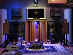

    Em ( Fan AR4 ) xin kính chào tất cả các Bác thành viên của diễn đàn âm thanh ạ.
    Lời đầu tiên, em xin cám ơn Bác Haolp ( người đã lập ra TOPIC này ) cùng lời cám ơn đến tất cả các Bác đã có tâm huyết chia sẽ những hiểu biết của mình đến tất cả những tín đồ MÊ ÂM THANH.
    Em cũng xin gửi lời cám ơn đến tác giả của bài viết dưới đây và em xin TÁC GIẢ cho em được mạn phép chia sẽ đường link để các Bác tham khảo thêm. ( Em đã setup thành công nhờ dựa vào công thức của bài viết dưới đây )
    ( http://congaudio.com.vn/goc-ki-thua...tri-loa-phu-hop-voi-dan-am-thanh-nha-ban.html )
    Sau đây là cách sử dụng công thức của em RIÊNG cho DT phòng nghe : 4m X 5,6m
    - Xác định vị trí ngồi nghe: Cách tường sau 1,5m (cách tường sau tối thiều 1m )
    -Tâm nóc loa cách tường sau 1,5m ( theo khuyến cáo của Tác giả bài viết thì khoảng cách này có thể trên dưới 1/3 chiều dài phòng nghe )
    - Xác định trục giữa tán âm rồi từ đó lấy ra mỗi bên 1,1m. Vậy tức là tâm của 2 loa sẽ cách nhau 2,2m . ( giao động từ 2,2m đến 2,5m và tối đa là 2,8m )
    - Cạnh hông bên trong của 2 loa sẽ nhìn thẳng vào vai của người nghe.
    - Em cũng không cần phải xác định khoảng cách tường 2 bên hông loa vì đã lấy từ trục giữa ra 2 bên.
    ( Còn một điều hay mà em đã học được từ hướng dẫn của Tác Giả bài viết trên là nâng ÂM HÌNH lên cao giống như Ca sĩ đang đứng hát chứ không phải ngồi hát, trước đây Ca sỉ của em toàn ngồi hát ...Đó là điều chỉnh độ cao của chân đinh phía trước loa ). Như vậy là phần sắp xếp loa đã xong.
    - Còn dưới đây là địa chỉ và hình ảnh cụ thể về CD các Bác đã nói ở trên :
    Chính nhờ vào TOPIC này của Bác Haolp mà em đã mò mẫm tìm ra đường link trên để trải nghiệm thêm.
    Với DT phòng nghe của em thì khi chưa setup đúng theo cách trên ( 2 loa cách tường sau 0,8m và cách nhau 3m thì
    Con chó nó không chịu sủa....:D
    Sau khi setup đúng vị trí rồi thì HIỆU ỨNG tiếng Chó sủa, ngựa chạy , mưa rơi đều phát huy đúng cho dù bộ dàn của em rất là CÙI BẮP ạ...:D:D:D.
    Vài dòng chia sẽ thêm đến các Bác. Chúc tất cả các Bác khi đã đến với TOPIC này đều đạt được thành công với bộ dàn yêu quý của mình. :D
    Đây là hình ảnh sau khi đã setup xong:

    là loa của bác có 4 cái chân nhọn. Bình thường thì 4 cái chân nó bằng nhau nên loa hướng thẳng (nếu lắp đặt chuẩn). Trong trường hợp setup của bác có vấn đề gì đấy làm trường âm nó bị đầm xuống mà voice nó không ngang tai thì là trường hợp của bác tuancomtam nói ở trên. Lúc này bác chỉnh 2 chân đinh phía trước cho nó cao lên (dài ra), lúc này mặt loa sẽ hướng lên trên chút xíu so với ban đầu, trường âm cũng sẽ nâng lên.
