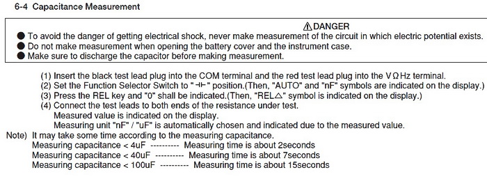

    - Đo tụ thì phải có thời gian chờ cho tụ nạp điện đủ mới đo được. Nghĩa là giữ que đo hơi lâu chút. Đồng hồ này chỉ đo dược tụ 100uF trở lại.

    dc rồi
    thì ra tại mnihf làm nhanh quá nó chưa nạp kịp
