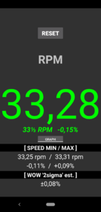

    Nhân thể bạn nào đang dùng bộ cơ có điều tốc thủ công, tự động, đèn tia lazer ... cao cấp hơn có thể vui lòng post lên giúp cái bảng đo tốc độ vòng quay của mâm kèm theo tỷ lệ biến động tốc độ bằng app RPM giúp mình khách quan hơn trong nhận định!

    Tuyệt quá các bạn ạ! Các tiếng nhiễu lép bép biến mất đến 60-70% và nhỏ hẳn, chắc là nhờ khử được độ trượt (hoặc độ cấn) của kim trên rãnh đĩa gây ra bởi sự tăng/giảm vân tốc mâm quay do không ổn định về truyền động trước đây. Chắc là sẽ tiếp tục " vi chỉnh" theo hướng cơ học này ....

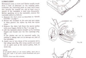

    p/s: Trong cái hướng dẫn về bảo trì thì hãng bảo định kỳ 2 tháng 1 lần cần làm vệ sinh và bôi trơn động cơ (nếu dùng nhiều thì hàng tháng) bằng cach nhỏ 1-2 giọt dầu vào cái lỗ bên cạnh trục motor. Các bạn cho hỏi mình có thể dùng dầu máy may thay thế là OK phải không?
    Phụ kiện theo máy không có cái PULLEY, hãng bảo răng nếu bị sai tốc độ thì hãy liên hệ với đại diện của hãng để được xử lý :p:D:D !

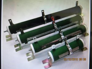

    Hình ảnh để minh hoạ cho loại Biến trở công suất...
    Biến trở xoay hay Biến trở trượt đều cùng bản chất...trong phòng thí nghiệm thường dùng BT trượt.
    Hì Hì. Biến trở nào mà không để thay đổi điện trở ?. Biến trở kiểu xoay trên 20W - 500ôm, thì gắn vào đâu nhỉ ? :(

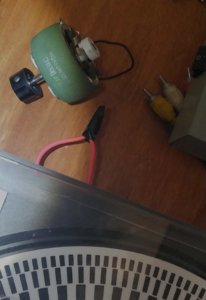

    Để tiếp tục trải nghiệm, hôm nay ngày nghỉ em ra Nhật Tảo mang cái biến trở 50W 500R về lọ lọ mọ đấu nối tiếp với cái motor. Nhưng mà không được gì cả các bạn ạ, tốc độ mâm than than gần như giữ nguyên, thay đổi chỉ 0,03 số vòng /phút thôi ... Mà cái cục màu xanh những 150k lận, hic hic xót xa! Còn may là chưa tháo lớp băng keo điện hôm nọ ra ...
    Sợi dây màu đỏ là em câu từ trạm hàn trong motor ra ngoài để nối với biến trở màu xanh.
    Help me, please!

    Kockhome đấu cái BT đó với Motor như thế nào nhỉ ? có đo điện áp trên đầu Motor khi thay đổi điện trở của BT ?

    Cách đấu thì như sau:
    - Tháo băng keo đen lấy 2 đầu dây đỏ đấu với 2/3 cọc của biến áp
    - Xoay biến trở qua phải, qua trái, đấu tắt cọc giữa BT với cọc biên ..
    - Đấu thẳng 2 đầu dây đỏ vào 2 cọc biên của BT, bỏ luôn cọc giữa ...
    Tất cả các kiểu đấu đều không thay đổi vận tốc mâm than chút xíu nào cả !!!
    p/s: 2 đầu dây đỏ mà tách ra thì mâm ngừng quay --> bảo đảm không nhầm lẫn gì về đấu nối tiếp ...
