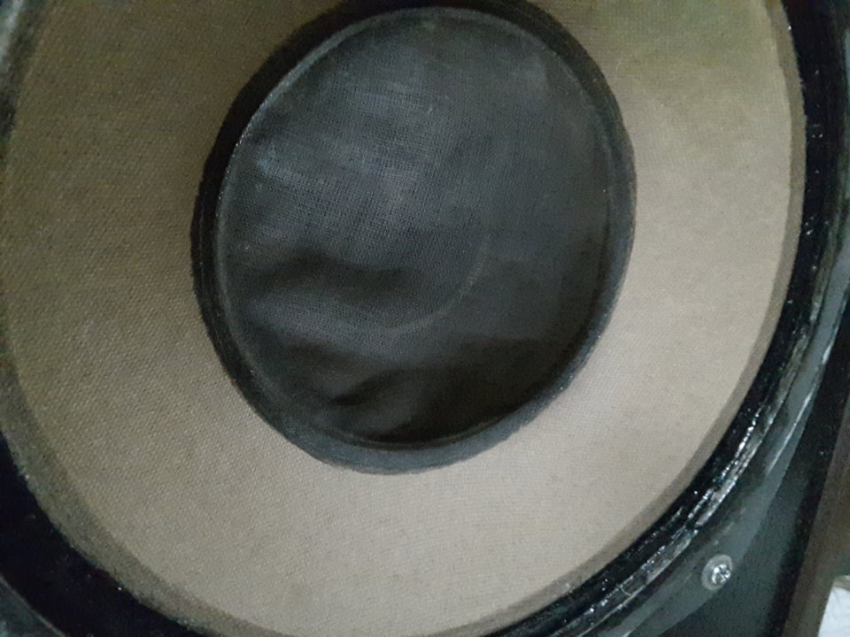

    Bác nào có kinh nghiệm xử lý vụ màng chắn bụi loa treb của tannoy bị lồi lõm để cho căng tròn trở lại không.
    Hoặc có cách nào để tháo luôn màng chắn bụi ra mà không làm hỏng màng loa bass.

    Em nghĩ là bác mang qua bác Việt Hùng xử lý hoặc nặng quá thì thay mũi mới luôn cho đẹp bác ạ . thân

    Cái này họ tẩm keo xong ép khuôn. Muốn phục hồi phải tháo ra nói chung là làm được nhưng hơi phức tạp và gắn lại ko đúng loại keo có thể ảnh hưởng tới âm thanh nên khuyên bác cứ dùng đi, nếu quýêt làm em sẽ tư vấn nhưng phải tốn tiền mua một quả cầu inốc giá hơn trăm và keo đen.....
