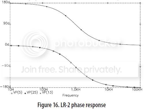

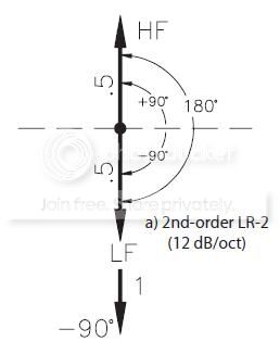

    Trở lại với lý thuyết về kiểu cắt Linkwitz Riley 2nd order (bậc 2, độ dốc 12dB/Oct). Các bác có thể xem vài hình ảnh quan trọng sau:
    1. Độ lớn âm thanh cho 2 dải cao và thấp quanh điểm cắt:
    2. Pha của dải thấp và cao tại điểm cắt:
    3. Vector của âm thanh của từng dải và tổng tại điểm cắt:
    Nếu bác xem kỹ về lý thuyết này thì sẽ thấy thiết kế này đạt được độ lớn tại điểm cắt là phẳng toàn bộ do họ làm được điều: kiểm soát biên độ (độ dài vector) và phase của 2 vector này tại điểm cắt (ở đây là ngược nhau 180độ). Để đạt được độ lớn bằng 1 tại điểm cắt cho kiểu LR12 này, ta cần phải đảo pha của một trong 2 dải 180 độ tại điểm cắt.
    Nếu bác không đảm bảo được pha tại điểm cắt tần số này lêch nhau đúng 180 độ rồi đảo lại thì sẽ xảy ra hiện tượng tại điểm cắt có thể gặp tình trạng là các vector nếu vẫn có biên độ bằng nhau (0.5 chẳng hạn) nhưng pha lệch nhau và sẽ không thể đạt được độ lớn bằng 1 nữa (ở đây chỉ đạt 0.7) nếu lệch mỗi bên 45 độ.

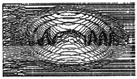

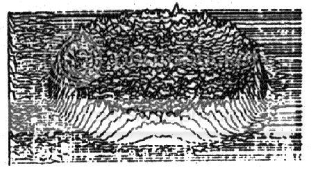

    Các bác nói về dùng 1 driver giải rộng ở đoạn giữa thoạt nghe rất hợp lý vì giải quyết được tất cả các bất lợi của việc trộn củ loa và phân tần. Có điều em e là các bác đã bỏ qua một yếu tố rất quan trọng là "cone breakup frequency"! Tạm gọi nôm na là 1 tần số mà tại đó, màng loa không thắng được các sóng đứng hình thành trên mặt cone loa và lúc đỏ, cone loa mất đi sự cứng chắc vốn có nên trở thành một nguồn gây méo. Đây là lý do hầu như không có hãng loa nào dùng củ mid từ có đường kính từ 2 tấc đổ lên mà cắt với loa treble ở trên 3kHz! Để tránh được điều này thì họ phải chọn một giải pháp dùng nhiều củ loa có kích thước khác nhau và tốn thêm công sức để làm cái phân tần và giải quyết khâu hòa hợp giữa các củ! Có vẻ các kỹ sư không chuyên về loa lại giỏi hơn các kỹ sư của các hãng loa mất rồi! :!:
    Xem ra em lại chuẩn bị được nghe các bài văn phát biểu cảm nghĩ trong việc giải quyết vấn đề về thùng loa mất! Cứ cảm tính thế này thì xem ra chúng ta lại sắp có một có topic vài trăm trang không hồi kết!
    Gửi các bác cái link tham khảo về cone breakup và vài hình minh họa để tiện tham khảo trước khi tiếp tục phát biểu cảm tưởng về loa!
    Cone vẫn hoạt động tốt nên sóng âm phát ra là đều đặn trên khắp mặt cone:
    Cone loa khi hoạt động ở tần số breakup này: sẽ có những vùng không có âm thanh phát ra do không có chuyển động của cone (gây bởi sóng đứng):
